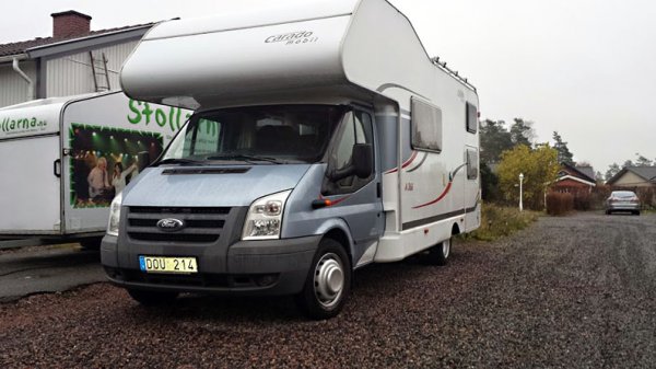

Så är man med bil #6 i ordningen... :o: ;) En helt ok bil för knappa 300'SEK.
Tänkte se vad jag kan klämma ur/i en Carado -09 på Ford rwd. Chassi. 7sovpl.

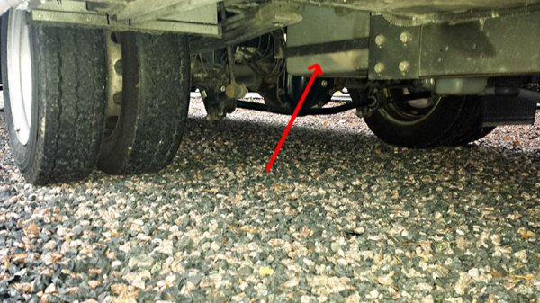

Den är ju inte direkt vinterutrustad, med o-isolerad gråtank under bilen, men det finns lösningar på det med.

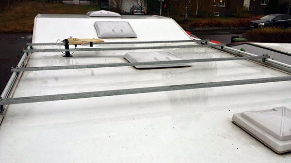

*250W solcell + nya generationens Tracer MPPT regulator/MT50 display
Solpanelen kommer kunna vinklas åt två håll för ev. tillvaratagande av solupp/nedgång.

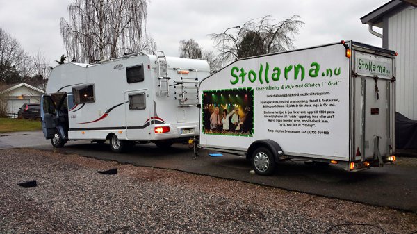

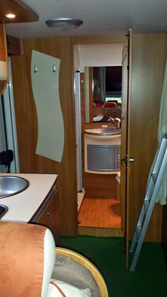

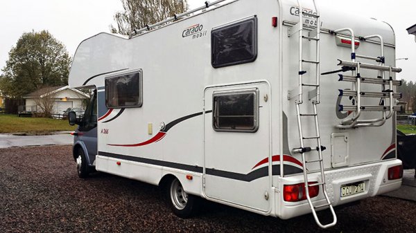

Bif. lite bilder på bilen i startutförande innan byggnationer... :D:

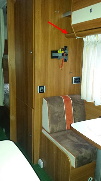

Här kommer undre hyllan tas bort,
så det blir plats för 26" Tv.
Kanon med takräcket för kommande solcell..! ...........................................................Röd pil= Gråtank...

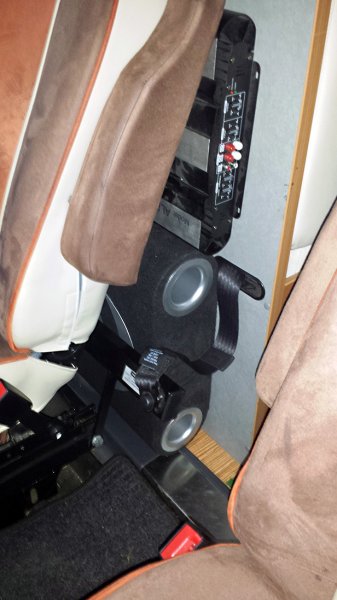

Ikväll har jag mätt upp placering av icke prio grejer, slutsteg & subbas placering... :o: :wub:
(det får plats mycket på väggen bakom passagerarstolen)

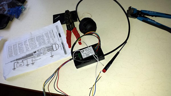

Offert kring dragkrok är "spännande"... Så fort det står "husbil" kostar det x3. Jag säger max 3500 i material inkl. elsats. (det får blir en beg.)

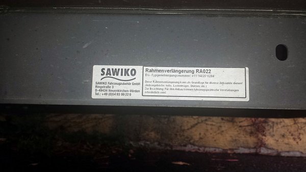

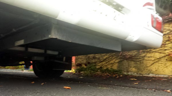

Sen låter jag tillverka 2st. förstärkningsbalkar till befintliga Sawiko RA022 och monterar själv, så vet jag hur/att det blir gjort!
(bakre balkplåt skall tas bort)

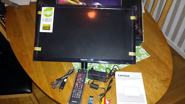

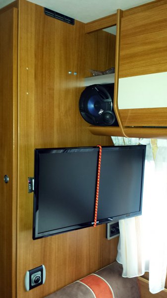

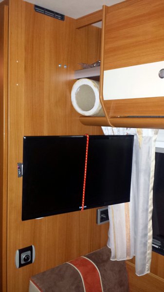

Men min plan är nu helt ur fas... Idag kom TV'n! :p:
Det blev en Lenco 24" med inbyggd sat/kabel/boxer (DVB-S2, DVB-C & DVB-T. struntar i DVD)
Separat 230v nätdel, vilket är positivt, inkl. 12v. kabel, svensk bruks, std. kablar, fjärr & frakt; €236
Nu får jag ju ta och montera den i veckan!

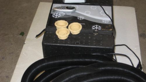

Blev även köp av:
1st. Dometic HB 2500. "Hole in one"... på Tyska eBay.
Ny-begagnad... Aldrig monterad där ägaren bytt bil och inte fick plats med den i den nya.
Nu kommer ju inte Dometicen till helgen, den får bli ett projekt senare i Nov. Gött å få fundera ut bästa placeringen i lugn o ro!

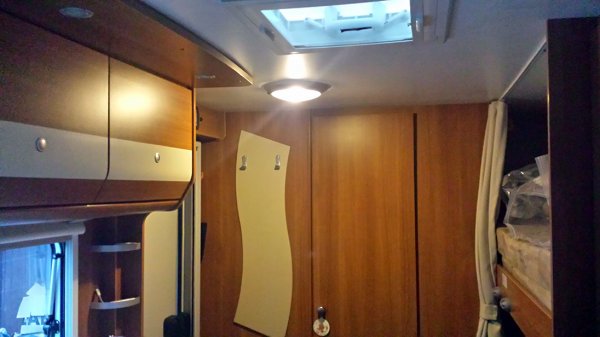

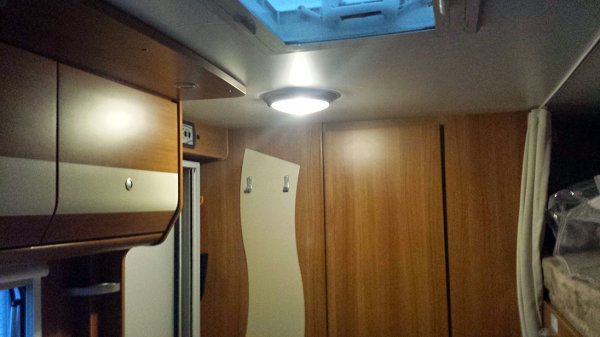

Idag blev de byte till LED på alla platser inuti bilen. 16st. G4 i varierande format.
0.72W varm-vitt lyser bland det bättre jag sett jämte 10w "glödtråd"!
Det har hänt mycket på denna front de senaste 8-åren, -07 köpte jag första led lampan.

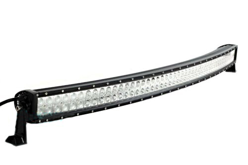

Hmmm.... Fick bli en beställning på en LED combo spot/flood xtraljus oxå! 120W Cree.

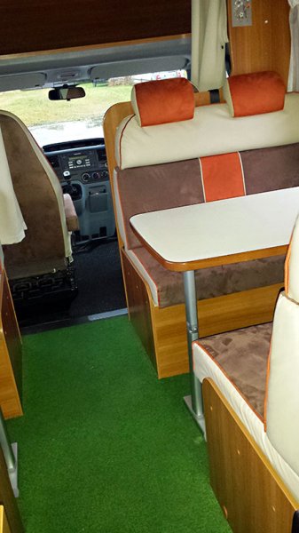

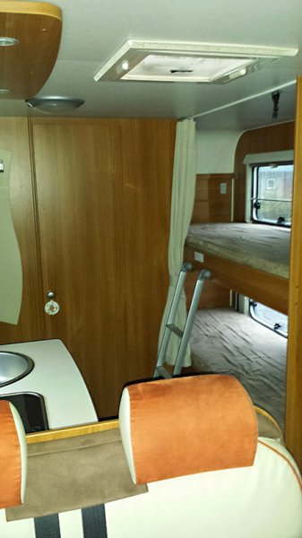

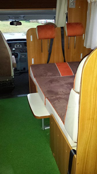

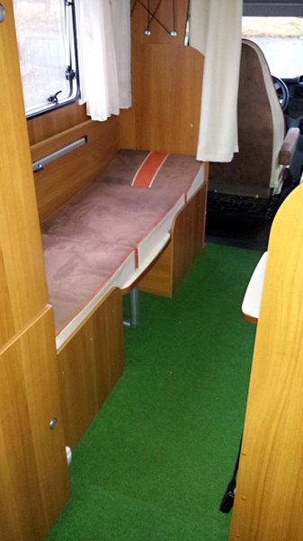

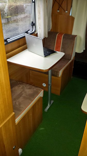

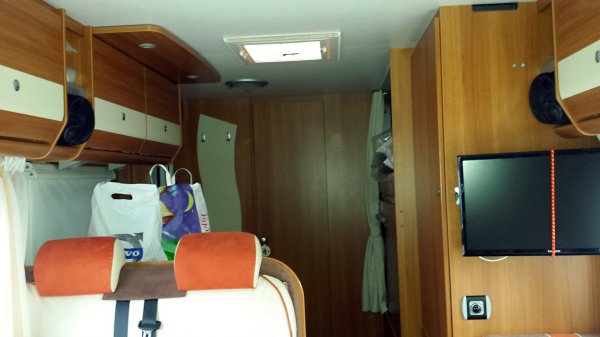

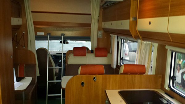

Lite fix & trix... :D

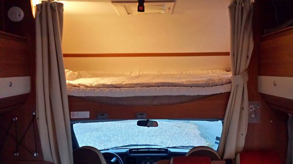

En 210x160 bäddmadrass "knöddes" på plats... 140x220 vore nog helt perfekt,
men det blir rätt ok även med denna madrass, 10cm tjock & riktigt Gooo!

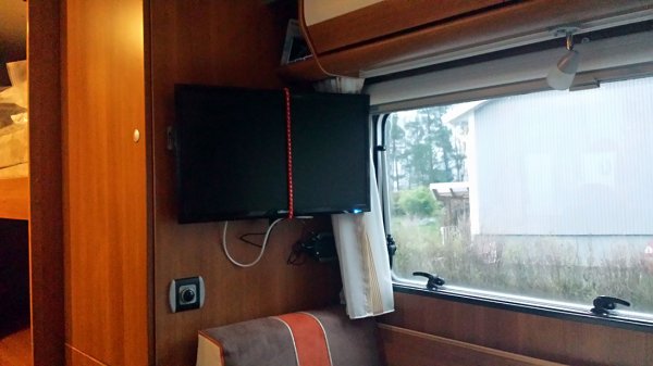

24" Tv på plats, 26" får lätt plats, men just nu & för investerad peng,
blir en 24" med all dess inkopplingsmöjligheter helt ok!

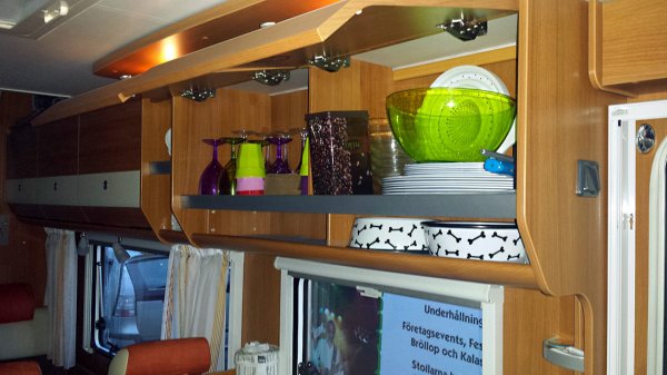

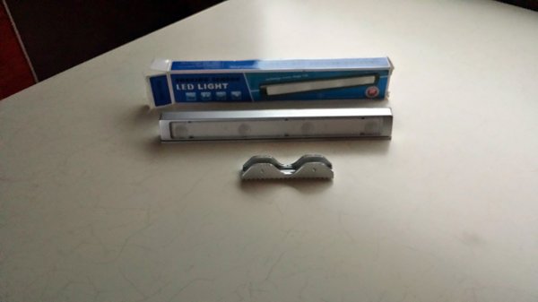

Hittade ett dussin rörelse aktiverade LED lampor i mina gömmor,
skulle vart till alla lastutrymmen på Crescendon, men blir nu fint i skåpen på Caradon!
Här lyser endast en 0.72w LED lampa
Här med "steg 2" på belysningen, + 1st. 2w= 2,72W (svårt att se på bild, men det lyser betydligt mer!)
Pernilla har "bosatt" delar av bohaget! :)
Detta inkl. Ikeas antiglid "matta" i alla skåp, fanken vad bra det blir!

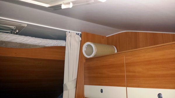

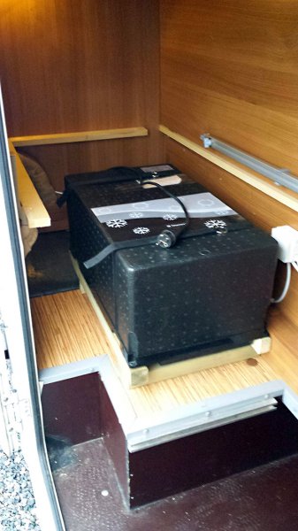

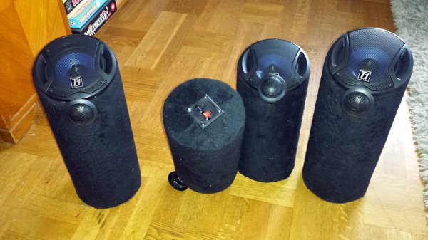

Här hamnar 70cm 6-kanals slutsteg inkl. 10" basreflexlåda!

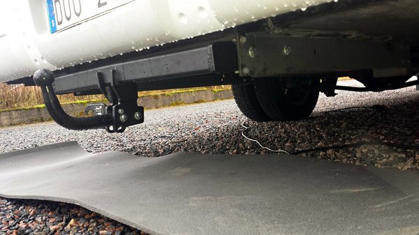

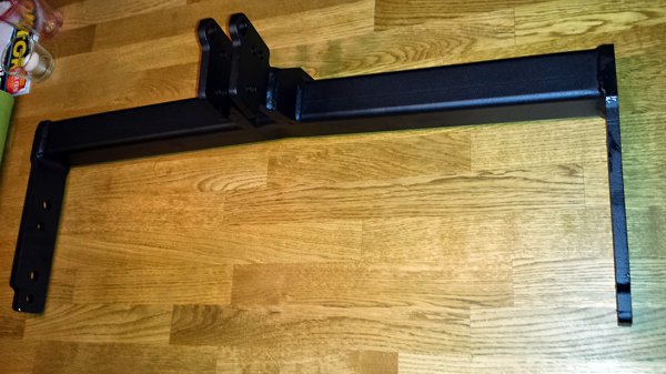

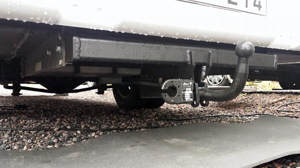

Idag blev det justering av dragkrok, den var 35mm bredare än mina Sawiko rambalkar...
Fram med kapen, mäta & jobba en stund... Skönt för skälen!
Har en licenssvetsare i bekantskapskretsen + en som jobbar med pulverlack,
dragbalken blir som serieproducerad (troligen bättre) inkl. monteringsanvisningar vid besiktning.

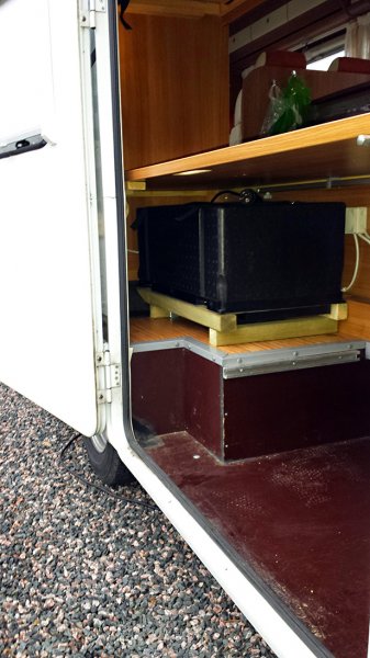

Gjorde även en provkörning av Dometic HB 2500, både kyla/värme är tillfreds.
Den kommer ställas/monteras på en egentillverkad rambalk ovan vänster bakhjul/under sängen.
2 nya rör kommer att dras, ett högt/lågt + ett 3;dje dockas in i befintlig Truma, ser fördelar med detta.

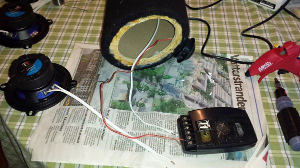

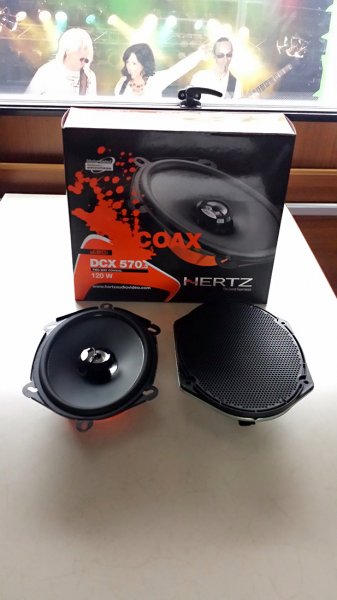

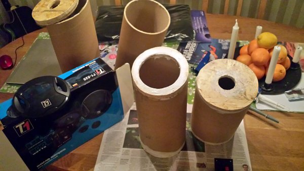

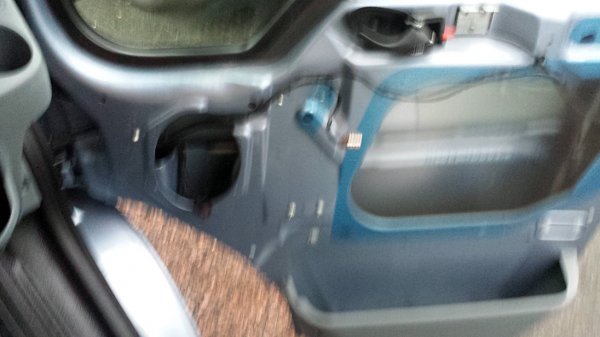

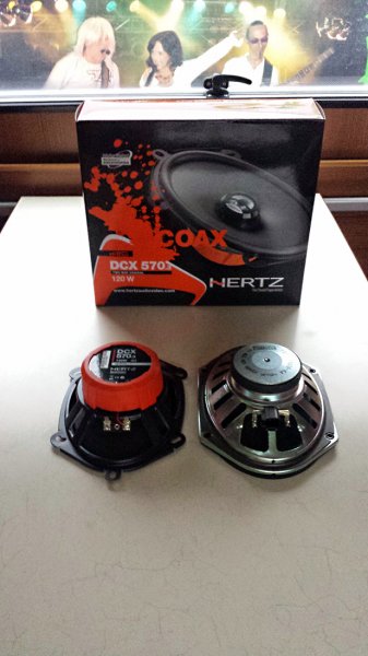

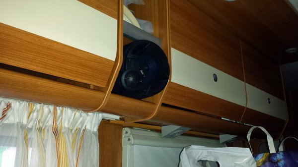

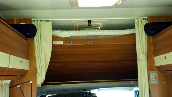

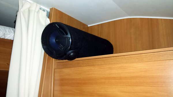

Head Unit (HU) monterad inkl. Herzt 5x7" högtalare, originalposition i fram dörrar.
Låter förvånansvärt bra med enbart HU's förstärkarenhet å nya högt!

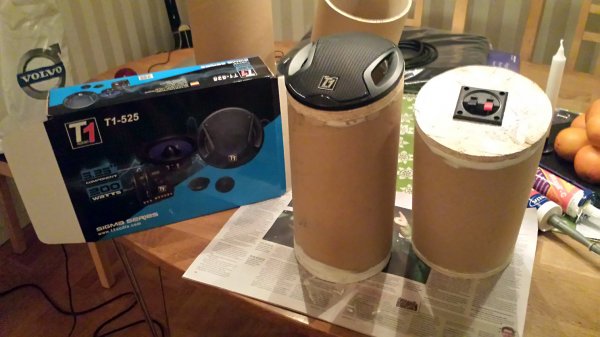

Det kommer låta än mer (bättre) med 4st 5" kit inkl. separata diskanter i dinetten & 10" sub.. ;)

Dometic HB2500 börjar komma på plats, lite el + dockning av luftrör återstår, 2-3h. jobb...
Skall oxå klippa till två längder med liggunderlag mellan dometic & 45/45 profilen. (vibrationsdämpare)
Dräneringen (2st) hamnar klockren rätt under Dometic genom golv, 2x22mm slang.

Hämtade idag oxå den "nya" pulverlackade dragkroksbalken, svets & lack till kostnad; 1par kaffekransar... :D

Dragkroken är mer prio!
Pga. själva kulans höjd, nu 400mm från backen, fick jag inte upp fästet högre...
Hittade en perfekt plastelektroniklåda i mina gömmor! :)
Canbus kopplingen passar som handen i handsken i lådan.
Lådan kommer att monteras bakom vänster backljus, nära till drag & ljuskoppling.

Även om värmepumpen finns kvar att färdigställa, så är idag dragkroken helt klar!
Jag lyckades t.o.m. att ta bilden precis när det blinkar. :)

Filurar just nu hur jag drar pumpens tilluftsslangar på bästa vis, ibland bra att fundera ett par xtra gånger.
Det är 3st anslutningar på Dometicen, det blir troligt 1st. dockning mot nuvarande Trumaslangarna och sedan
var sitt till högt/lågt i bilen. Det går bra att dra upp ett rör i garderoben.
Isolerar dessa till sommaren för att motverka ev. AC-kondens.

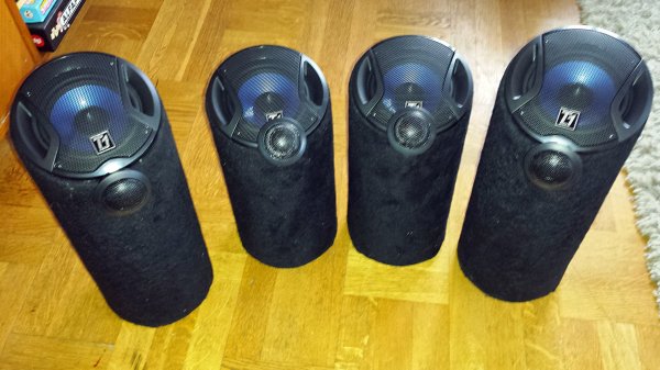

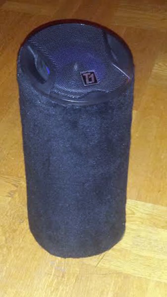

Ikväll har det åter tagits tag i husbilen, lite av de roligare slaget, högtalare!
Vilka skall monteras på 4st ställen runt dinetten.
De lösa silkesdiskanterna kommer monteras med kardborre på utsidan högt. "röret" så att de kan vinklas efter behov & tycke framöver!
Delningsfiltret monteras inne i den slutna låda på 6,5L, vilket kommer ge en "puckel" på frekvensen runt 90hz
Rören kommer kläs med svart högtalartyg och kommer se helt ok ut när de är klara!

Dax att ta tag i färdigställande av värmepumpsinstallation!
Ikväll beställdes följande:
Tubloit Rörisolering, Tjocklek 9mm/60mm, 3x 2 meter
Produkt Leveranstid Antal Pris/st Pris/total 5-10 dagar 66,00 198,00
Totalt varuköp: 198,00 kr Exp.avgift 95,00 kr
Faktura-avgift (momsfri): 0,00 kr
Moms utgör (av varuköp + leverans): 58,60 kr, Totalt inkl. moms: 293,00 kr
+ så här blir högtalarrören: (diskant tillkommer, =fler bilder)

Nu dax för installation i själva husbilen...
Sätter på lite värme så att jag kan götta mig i bilen nu dagarna innan Jul! :)
Dessa två högt. på var sin sida, skall monteras med konsoler i takvinkeln. ;)
Nu blir det någon dag el. två med lågnivå/högt. kablage dragning
+ 12v. från bodelsbatterirna både till slutsteg och till själva stereon
så det går att lyssna även när tändningen är avslagen på bilen!
FM-sändare är redan installerad inkl. laddstation/USB bakom TV, med en
separat vippbrytare för on/off till rubbet inkl. till antennförstärkaren. (kommer fler bilder)
