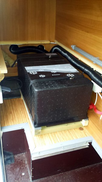

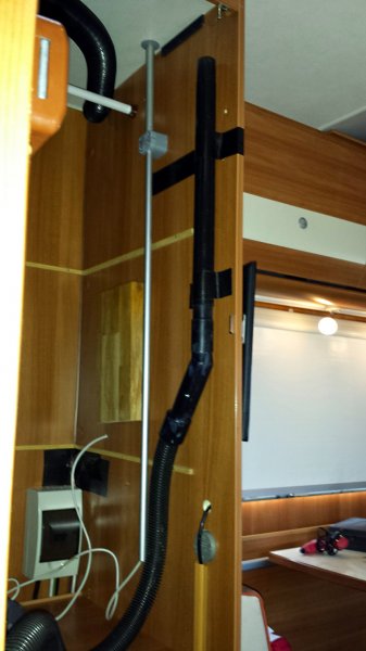

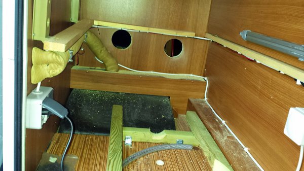

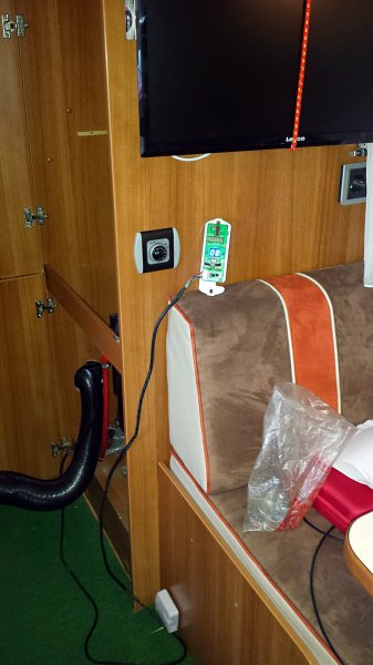

Sv: Byggtråd, Carado a366 -09, luftvärmepump!
Hej, hej! :)

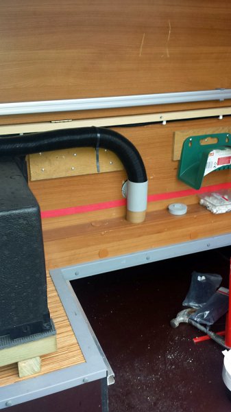

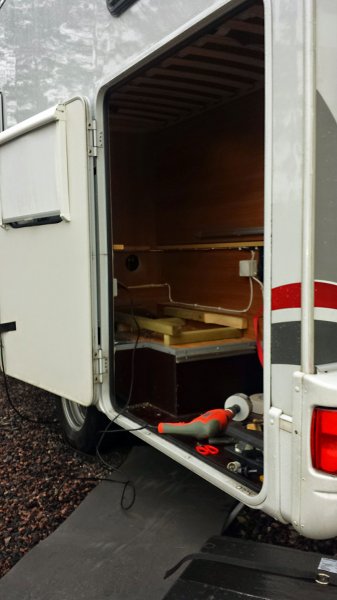

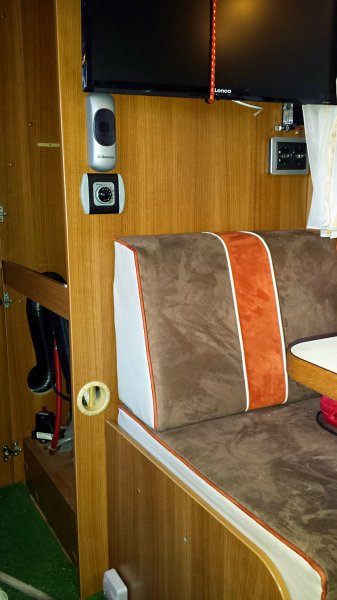

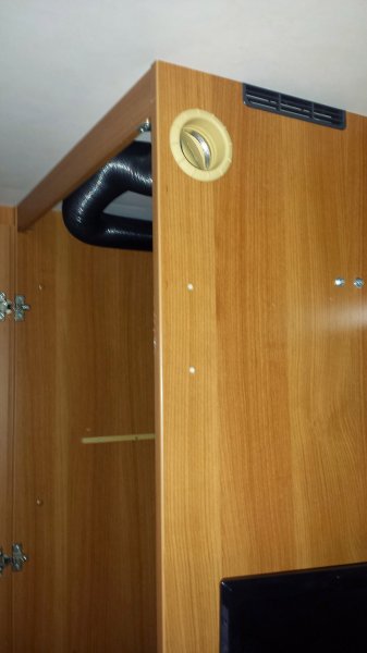

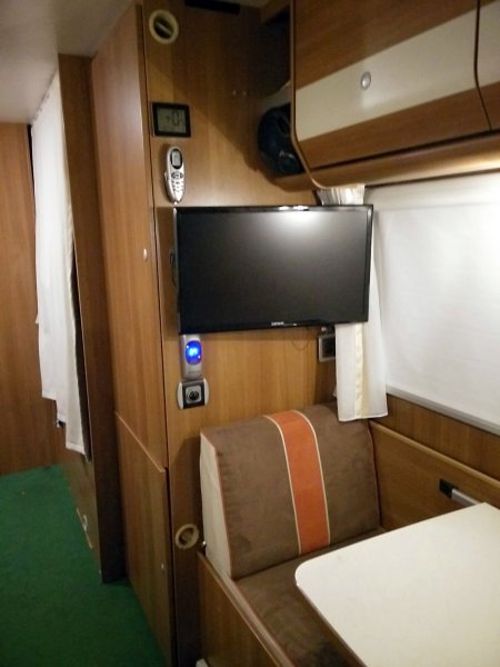

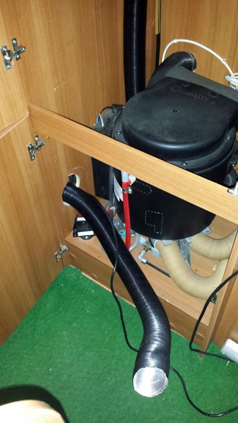

Nu "tuffar" värmepumpen på i husbilen, riktigt trevligt väsande inkl. värme.
Bif. bilder + text till några av dem med mer detaljerad info:
Två ovan och två nedan bilder är på färdig installation! :D
(Rörisoliering mont. till våren , den gör ju endast nytta till AC'n i sommar, mot kondens...
Här med nedre våningssäng nedfälld, blev riktigt bra!
Under arbete....

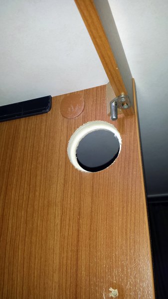

Visade sig vara 30mm isolering + 2x plyfa, fick hålsåga från två håll... Lade sika runt slangarna efter bilderna togs... ;)

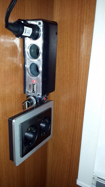

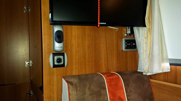

Satte en brytare för 12v. till Tv & laddning...

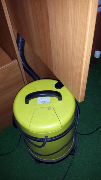

I brist på en X-tra hand, "gaffatejpade" dammsugarn innan jag hålsågade! ;)

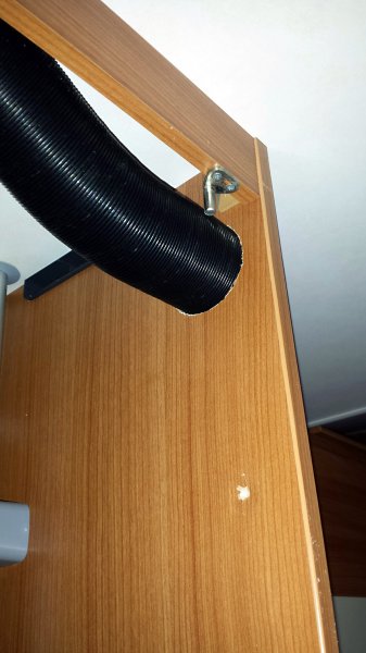

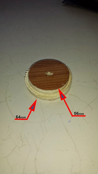

Borrade från 2håll. lämnade ca. 4mm av 56måttet, som jag filade upp till att passa Trumas ventil-gänga precis!
Tog ut de sista hålen/105mm, så att rörisolering får plats framöver.
I morgon ger jag mig nog hän montering av slutsteg & subbas, är lite sugen på att höra hur mina 4st högtalar-rör låter... :p:

Sv: Byggtråd, Carado a366 -09 (Tomhylsa)
Har du inte gjort dom två stora fyrkantiga hålen på undersidan? Dom kommer väl på senare bilder kanske. Tror inte du missat dom
Mangan1
2.088
Jönköping
1328
Hahaha, uppmärksamt! ;)
Förnärvarande kyls garaget när värmen sätts på i bilen... Hålen kömmer! :)

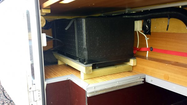

Då jag pga. hjulhuset höjt tupp installationen, skall det byggas ned en liten luftrumma.
Lite pyssel återstår, men inne är det klart!

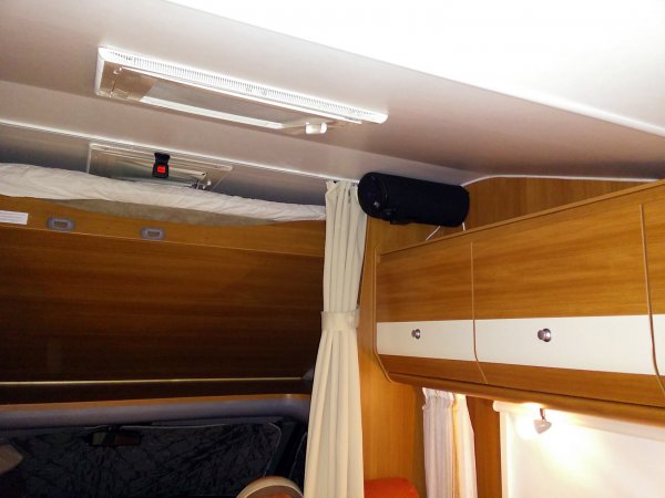

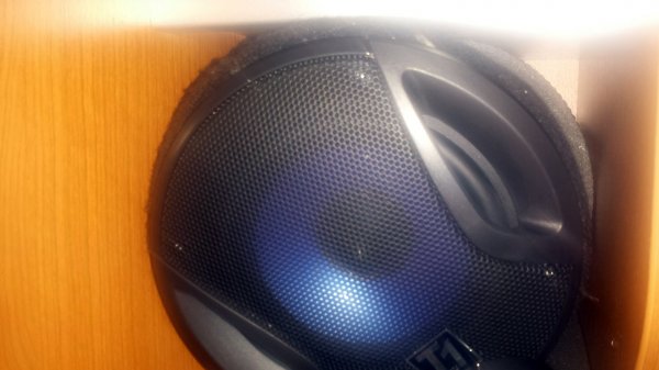

Sv: Byggtråd, Carado a366 -09 /Stereo klart!

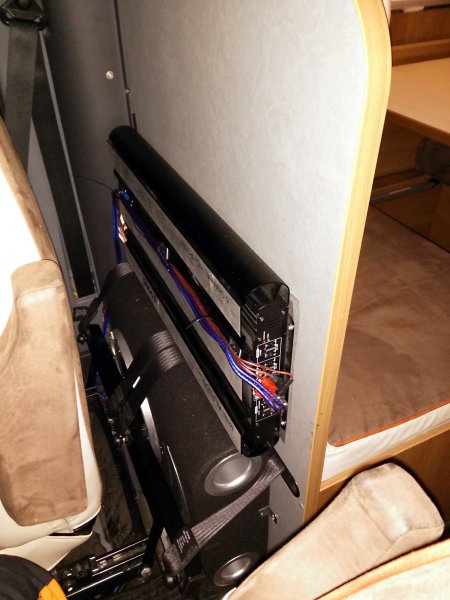

Bilen nu städad och det 5(6)-kanalers slutsteget med 4st. 5,25" kit-system och 10" sub över två bryggade kanaler är in-justerat!
Vi skall kanske inte tävla i något "Husbilsljud" med denna anläggningen, men LÅTER gör det! :yes:
Fader funktionen är kopplat enl. följande:
Dörrhögt. = Front (dessa två drivs av Pioneer stereons inbyggda först.)
5,25" Kit-system som sitter närmast förardelen/i taket = Rear
5,25" Kit-system som sitter i hyllan närmast TV'n = Front
Effekten blir, Tv tittande i dinetten med Kit-system front ljud vid Tv och de närmast sängen blir bakre högt.
När man kör blir dörrhögt. frontljud och de ovan "skallen"/närmast sängen blir ju även där de bakre!
Med ett steg som drar typ 60-70A vid fullt nyttjande, (testa bör man ju.. ;) ) blinkar belysningen i bilen i takt med subbasen! :p:
Slutsteget fick monteras med liggunderlag som vibrationsdämpning

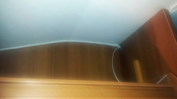

Smältlimmade högt. kabeln mot hörnplastlisten. (den som går vidare mot tv'n)
Ett rundslag med liggunderlag blev perfekt för högt. som sitter i hyllfacket!

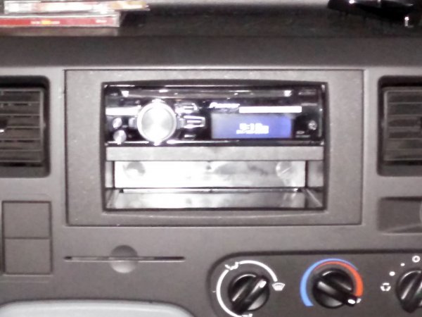

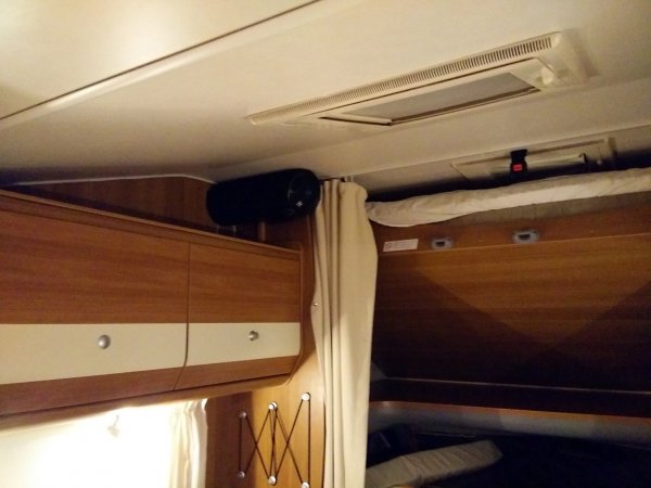

De två kit-system i taket, där är diskanterna mer nedvinkalde
Här blev det nu ett xtra fack under Pioneer stereon nu när Ford 6000CD'n har gått i "pension"
Hämtar troligen 360W solceller i helgen, sen skall LED-backljusen monteras,
xtra LED-ljusrampen fram passar som ett smäck i grillen, monteras dock någon dag när det inte är -15gr ute...
Tänker även bygga utdragbara lådor uppe över skåpen, utrymme att nyttja där!

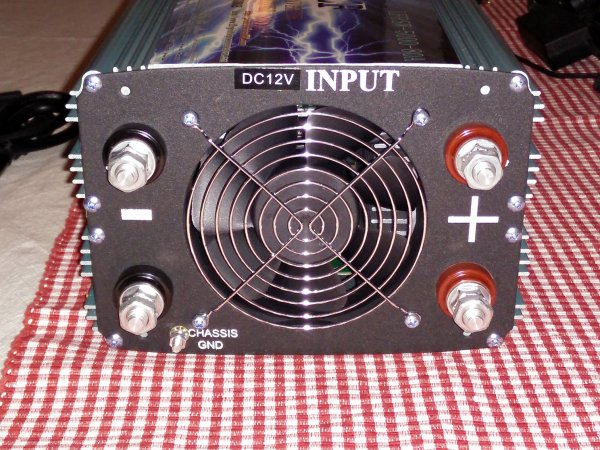

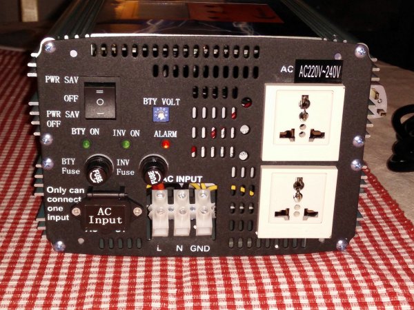

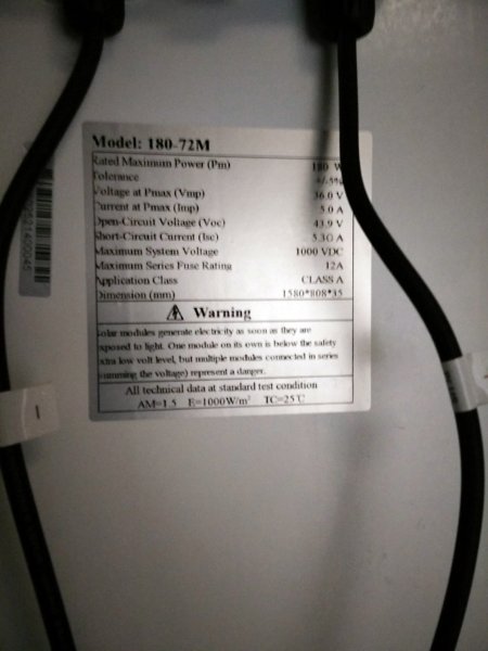

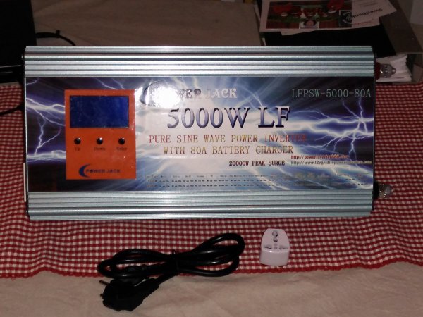

Då var det dax för planering kring montering av solpaneler & sinus-inverter...

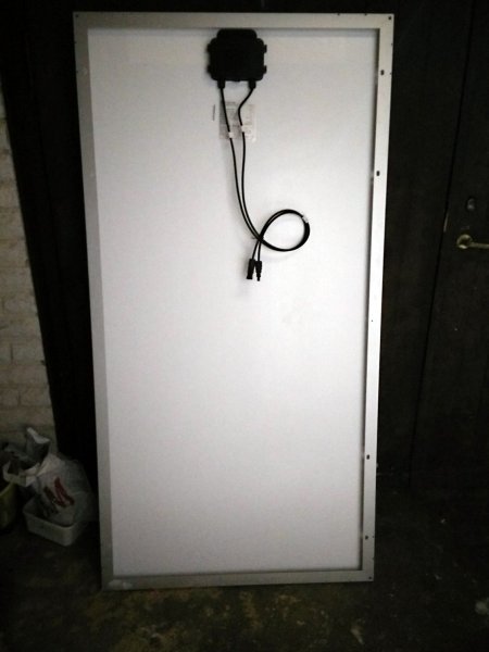

*Solpaneler blir monterade på befintligt takräcke, positiv ting med alkovbil!
*Invertern kommer monteras stående bakom förarstolen = Kort kablage till batteribank.
Det blir den 3;dje av detta fabrikat som monteras. Att ha i åtanke; det är Ingen UPS!
Man bör(måste) slå på/av brytaren i skifte mellan inverter & laddningsfunktion.
Jag ser dock inte detta som ett problem i min egen användning i en husbil,
utan detta en Riktigt Prisvärd högpresterande lågfrekvent sinusinvert för betald krona/levererad watt!
Den har dessutom riktigt bra digitala mät & kontrollfunktioner i menyn + då 80A laddning!

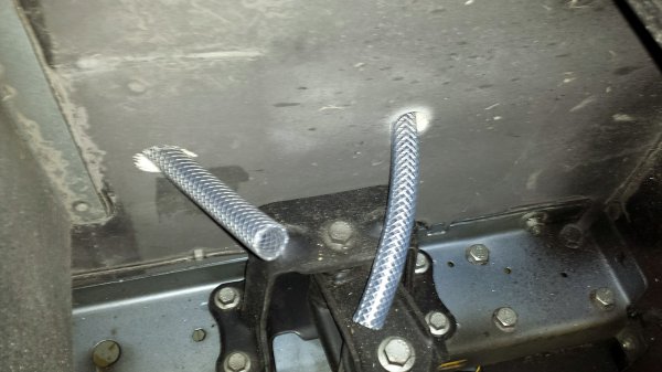

2. Ang. det tryckta virket, så är det borta sedan några dagar, gjorde om installationen, flyttade bak Dometicen...
Höjde upp installationen med liggunderlag och sedan fick den plats på platån bak i lastutrymmet utan konflikt med hjulhuset!
Den installationen är helt klar inkl. håltagning i golv & fuktskydd i hål/under mot hjulhus! (missat ta fler bilder bara) :)

Elförsörjningen borde räcka, har 3*95Ah gel. samt ett Dometic Tec29 och solceller som stöd.
Dagens högtalarkoppling är främre+mittre på front samt sängen på rear.
Seriekoppling förstår jag inte(ännu) får googla.
Blir en enkel-DIN, vet dock inte vilken ännu, Spotify måste funka bra via BT,
CD inget krav.
Högtalarvalet blir svårast, originalhålen fram uppe på dashen är inte stora på en Sprinter:( får kanske gå på fristående där.
Dock är detta skitroligt för en prylbög som mej.
Edit: menar du kanske seriekoppling på främre+mittre högtalare :confused:
