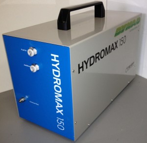

"Med hjälp av en innovativ bränslecellsteknik skapar Hydromax 150 ström med endast fruktsyra, saltlösning och vatten som bränsle. Resultatet är en ljudlös laddning, som inte genererar några miljöfarliga restprodukter."
Det bränslet är nog inte särskilt dyrt! Intressant!

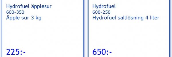

Marinmagasinet har dessa priser för bränslet till Hydromax 150:
Skall vatten tillsättas eller inte? Bränslesammansättningen verkar lite hemlig. En fördel är att blandningen inte är brännbar!
Frågan är om de kan konkurrera med Efoy prismässigt. Kanske kan man blanda äpplesyra, salt och vatten hemma i köket! :D

Så länge som man inte vet hur många liter "bränsle" de olika delarna blir när de blandas och späs med vatten så kan man ju inte utvärdera kostnaden.

Just det och det verkar som om man ligger lite lågt med bränslekostnaden. Ingredienserna är nog inte så dyra. Kostnaden för reningen är nog den stora biten. Kanske! Jag är väldigt nyfiken på denna mackapär!

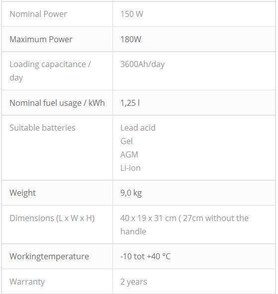

Och dessutom tycks man (eller Jappe) ha räknat fel med en tiopotens på apparatens produktionskapacitet.
180W motsvarar 15A och 15A x 24h blir med min (gamla) räknedosa 360 Ah och inte 10 ggr så mycket. Och dessutom var 180W maxeffekt och den nominella effekten 150W.
Antagligen inget man kan blanda själv. De bränsleceller som presenterats hitintills kräver extremt renade bränslen (eller alternativt mycket hög arbetstemperatur).
Min Efoy (näst största modellen) ger 11 kWh per 10L kasett (0,9L per kWh) eller uttryckt i andra termer max 72W eller 144Ah (= 1,73 kWh) per dygn. Kassetterna räcker alltså ett antal dygn även vid kontinuerlig drift, men då blir det dyrt (och så skall anläggningen inte användas).
