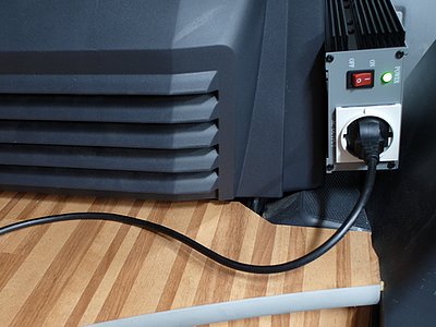

Ja det är en relativt liten inverter så den skulle nog rymmas där. Eller kanske bakom förarstolen och sedan koppla in den på EBL till befintliga 230V uttag.. kan det vara en bra idè?
Hej! Här är den utlovade bilden, jag lovade inte att den skulle vara på rätt håll...men hoppas det går bra ändå.
Livibil
Ser ju bra ut detta. Jag gör nog ett liknande montage alt. monterar jag den på passagerarstolens högra sida med 230V uttaget bakåt.

Har monterat invertern till höger om passagerarsätet nära golvet med korta kablar till batteriet. Ingen extra brytare eller säkring. Litar på de inbyggda skydden.
Jag läste i en annan tråd om inverter att den ev. drar ström när strömbrytaren är avstängd. Det gör i alla fall inte denna modell. Däremot drar den lite ström (0,75 A) när strömbrytaren är påslagen och ingen belastning är kopplad till den.
