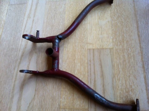

En svetsning av parkeringsstödet behövs, ber barnbarnet om hjälp skriver en mäkta stolt morfar.

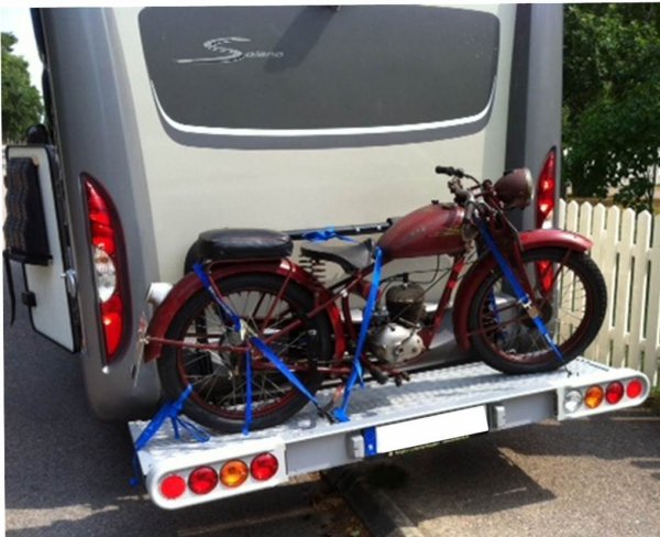

Försäkrad och inregistrerad.
Fixat framnav och frambromsen, baknav och bakbromsen.
Håller på med fotreglagen.
63 års samlat grus/smuts/olja måste bort för att jag inte skall bli nerkletad bara jag tittar på hojen.

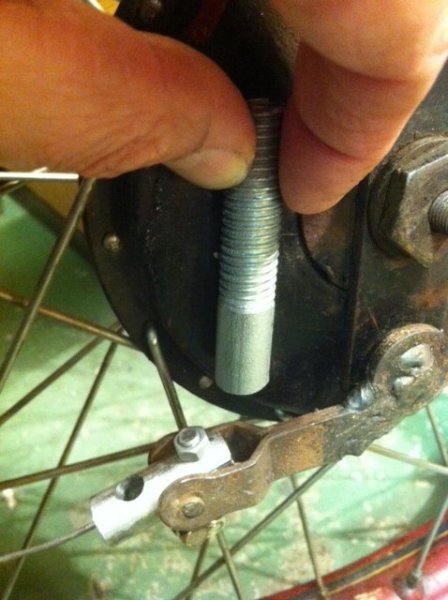

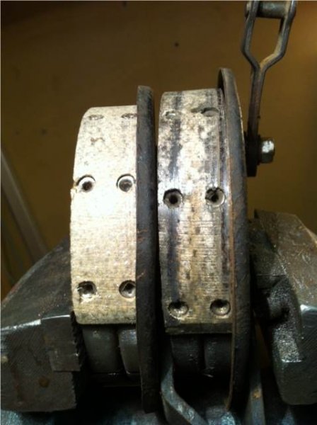

Problem med bromsarna.
Förmodligen sitter original bromsbackar med belägg, 63 år gamla, kvar på motorcykeln.
Bromsarna "tar" dåligt, beläggen är hårda och lite blanka i ytan.
De är nitade fast med rörnitar.
Var kan jag få tag på någon firma som kan byta belägg eller köpa nya bromsbackar?
Sv: Veteran-MC
Ett tips från veteran-motocrossens värld är att man skall hålla inne/aktivera bromsen när man drar hjulbulten. Om man inte gör så, blir effekten på dessa bromsar sämre. Rugga upp ytan på bromsbeläggen med sandpapper/smärgelduk.
Sv: Veteran-MC
Prova med att "rugga" upp dom om det är mycket kvar på dom.
Hoppsan, Goldfinger hann före.
Sv: Veteran-MC
Hej Monica o Robert!
Nu bor ni ju en bra bit från Borlänge, men det finns en firma som heter (Lasses bromsservice 0243-22 31 10), han har sin firma ett stycke utanför Borlänge.
Han har renoverat bromsar på två av mina amerikanare, plus "gammel-HD:n" som jag fick svarva trumman på, och lasse nitade dit nya belägg, efter det tog frambromsen nästan lika bra som på min "nya" HD.
Prismässigt ligger han ganska bra till, jag tyckte det var värt att få bra bromsar.
Men som sagt, du bor ju inte nästgårds direkt.
Sv: Veteran-MC
Tack för snabba svar och bra tips.
Jag börjar med att rugga upp beläggen och aktivera bromsen när navmuttern dras åt.
Jag antar att beläggen centreras bättre då och får därmed större anliggningsyta.
