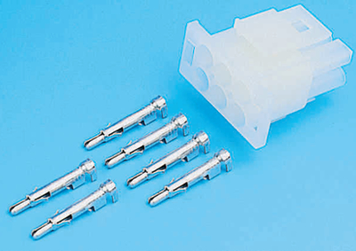

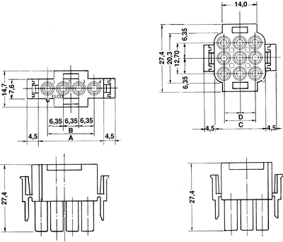

Jag förmodar att det är dessa kontakter ni söker.
Denna typ av kontaktdon köpte jag hos Elfa till min Schaudtladdare i min förra husbil.
Sv: Kontakt till block 4 på EBL 269
Visa bilaga 16679
Visa bilaga 16680
Japp Gunnar!
Tre polig sådan och vi är i hamn, Elfa säger du, tack för tipset!
Finns de inte i Landvetter eller hos Forsbergs i morgon, då blir det best. via Elfa.
Mvh. Magnus
(JvanH, finner jag dem , köper jag några stycken, kommer i kuvert till dig isåfall. //MS)
