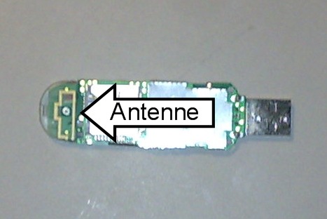

Min parabol' er främstillt / gjord av tungt aluminiumfolie och dongel anten i i centrum.
Antennen är i andra änden av USB - kontakten.

hej bredo
har du något foto?
hilsen leif

( 30 x 40 cm) - inte min egan - den vil inta promovera saken :msn_embarrassed:
3G - 13 Dbi ; traditionell rundstrål 0-5 Dbi - inte speciellt bra.
3G communications 1920-2170MHz 13dBi Directional Grid Parabolic Antenna products, buy 3G communications 1920-2170MHz 13dBi Directional Grid Parabolic Antenna products from alibaba.com
~4G - 30 Dbi
5.8GHz 30dBi Grid Parabolic Antenna products, buy 5.8GHz 30dBi Grid Parabolic Antenna products from alibaba.com
Svensk Bygg din egen 3G antenn - YouTube
parabol for 3G
Google
Huawei E1550 mobil bredband dongel med dipol antenn
F.d. 3297
Sv: Dålig mottagning på ett tips
Tack Bredo, för den bilden!
Då kan ju alla göra en jämförelse mellan "upptagningsytan" för den lilla
antennloopen på din bild och "upptagningsytan" (= the-silens frontyta)
på "Majvor och Toomy":s köxexpriment.
Här gäller att storlek ger större "upptagningsyta" som ger större antenn-
signal in i "dongelns" elektronik. Resultat: gladare Tv eller modem!
