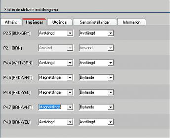

Inköp gjordes på Autoexperten, bra pris och snabb service. Listpriset är ca: 2495:- men det blev lite rabatt. Att tänka på vid installation av detta larm är att man måste programmera det. Man ansluter helt enkelt larmenheten till en dator med hjälp av en vanligt USB-kabel. Sedan kan man med hjälp av Defa programmet DEFA-Express installera rätt programvara i larmet samt konfigurera vilka larmingångar man vill använda. En annan finess är att man dessutom får ut en larm historik. Detta underlättar enormt vid eventuellt framtida strul.

En bild på hur jag tänkt med larmingångarna.

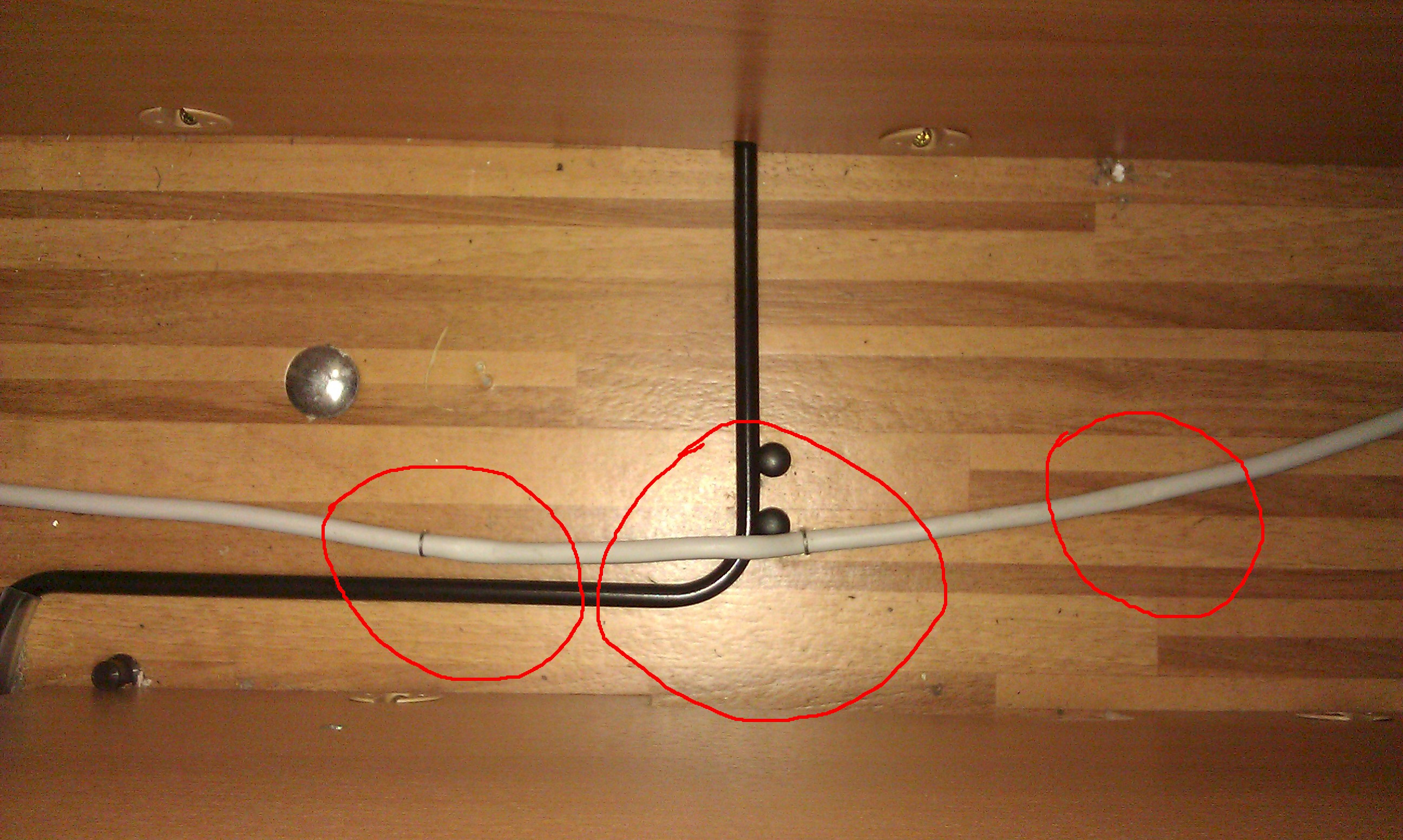

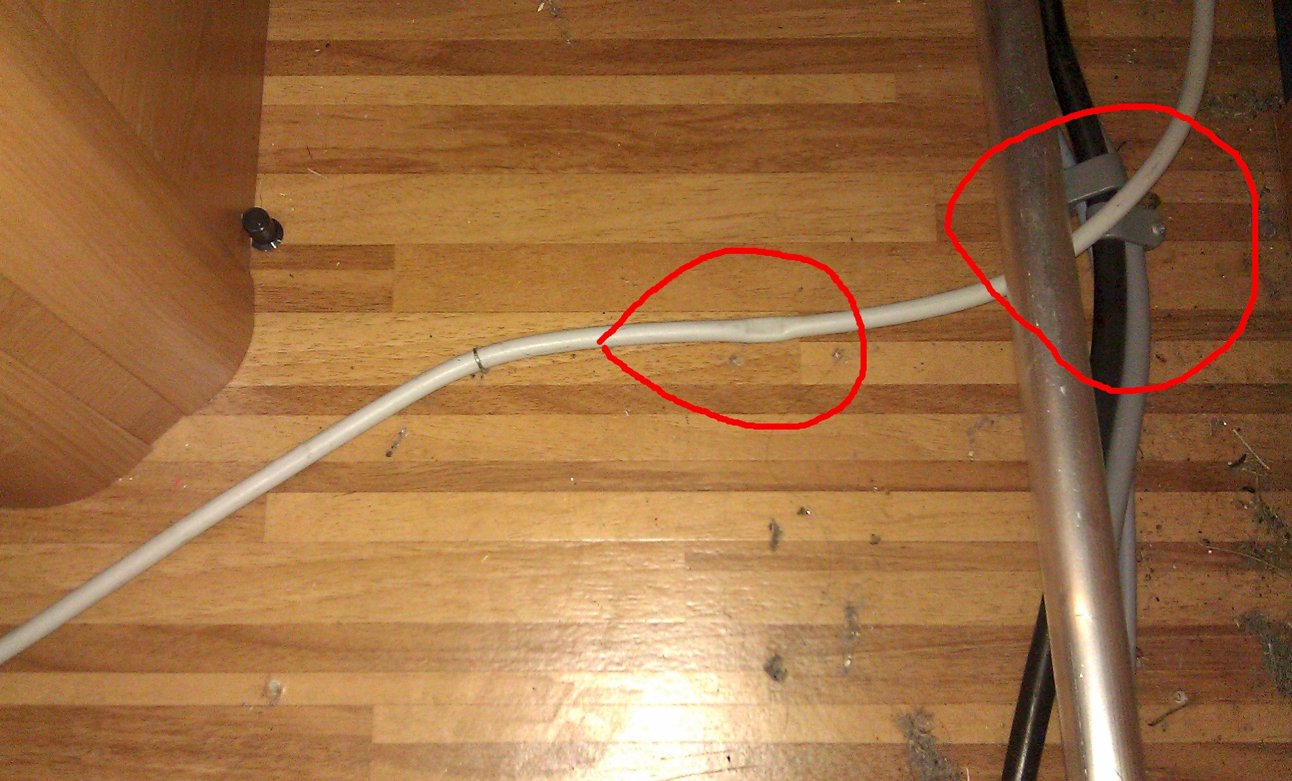

När jag monterade bort dubbelgolvet i stuven under soffan fann jag detta klanteri.
De som monterade solcellen tyckte man kunde dra kabeln på detta viset. Sedan lade man på dubbelgolvet med dess ribbor tvärs över kabeln. Det ser ju inte så bra ut att passera gasolröret så där heller.....
Vilka som gjort det jobbet återkommer jag med efter att de har fått förklara sig.
