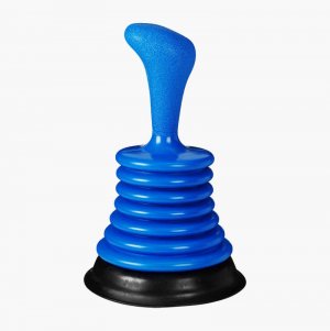

Har du prøvet med dette:
Anbefales på forskellige fora i Danmark
Jeg har ikke prøvet i husbilen, men hjemme i huset virker det fint.
