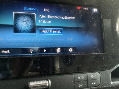

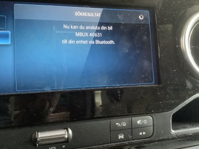

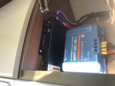

Inget ljud i TV en (Alpatronics) Bilen en Carthago/merceders med Multimedia MBUX , bra bild men inget ljud.
Husbilsfirman ger inget besked☹️ Bifogar några bilder. Är själv lite dåligt på sånt här.
Tips/förslag önskas

Har du tryckt på ”kugghjulet” ner till vänster i panelen och ser om du där kan hitta AUX det verkar som det är via den ingången i stereon du ska använda, det är så det är på vår bil.
gosjos
33
Malung
9260

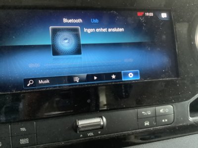

Vad jag kan se är kugghjulet till höger om vi menar samma, bifogar bilder som kommer upp när jag trycker på kugghj….

Hej ja menade det till höger skrev fel, :) någonstans borde du komma till en meny där man kan välja vilka ingångar man använda, vi har tyvärr inta samma panel/ radio.

på min hymer också byggd på mercedes hände samma sak inget ljud i bilens högtalare men om jag tog ur aux pluggen på tvn så fick jag ljud från tvn.hittade ett slutsteg under passagerar stolen som blinkade rött tog ur säkringen för multimedia på ebl och satt i den igen slutstegets diod blev grön sedan fungerade ljudet i bilens högtalare

Hej intressant, har du möjlighet att ta en bild på aux pluggen var den sitter. Carthago lösning med tven är att skärmen för sig och själva tv delen sitter i skåpet ovanför.
