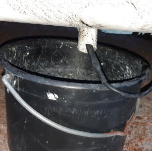

Ferskvannstank, VV-bereder og alt av slanger og koblinger er montert inni bilen, eller i områder som hvertfall delvis blir oppvarmet, men gråvannstanken ligger helt ubeskyttet under bilen, og jeg tror heller ikke den er vinterisolert. Her er et par bilder:
Jeg har vært i kontakt med Dethleffs sentralt i Tyskland, og de sier at bilen ikke er utstyrt med vinterpakke, men at den i utgangspunktet kan brukes hele året så lenge det er fyring/varme i bodelen. Jeg er imidlertid redd for at gråvannet vil fryse ved vintercamping, og det blir fort litt krise hvis jeg ikke får tømt tanken.
Finnes det noe varmeelement (kabel/folie el.l.) jeg kan ettermontere for å hindre at tanken eller utløpsrøret fryser, og er det noen her inne som har god erfaring med dette? Hvordan kan jeg ev. på best måte tine opp tank/rør hvis jeg skulle være uheldig og det fryser mens jeg er på tur og fricamper?

Jag köpte en 2m 12V värmekabel från Kina och lindade upp på utloppsledningen.
Sedan isolerades ledningen med armaflex och ytterst skyddsplast.
Har kört den två vintrar nu utan att det fryser ihop.
Slår lite spolarvätska i avloppet så fryser inte tanken ihop lika lätt.

Jag har heat pads pa mina tankar.
Sok pa amazon sa hittar ni en hel del.
sok aven pa utlandska amazon, ger fler resultat
mina fungerar ypperligt, ger bra varme och haller tanken flytande trots vintervader.

Jag har en pa gra och en pa svartvatten. 100W pa varje, jag hittade en modell med inbyggd termostat (sa man inte kokar bort tank innehallet, borde ju vara mojligt att byta termistorn i plattan sa att den bara ger 20C eller vad man nu onskar) , sa nar de startar tar de en del, men sedan ligger de pa ca 4A i timmen vid kontinuerlig drift. De ar limmade direkt mot tanken, samt en isoleringsskumskiva limmad utanpa sa att varmen gar in i tanken (den mesta i vilketfall). da jag anvander duchen med varmt vatten, sa haller gravattan tanken ganska god temp hela tiden, svartvatten far varmas lite mer for att halla varmen. da jag har anvant dem har jag kort mycket pa dagarna eller haft el inkopplad vid langre stopp hos vanner eller stallplats. Kanske inte optimalt vid langre fricamping utan elverk... har aven funderat pa att satta dit en 100W 220V eftersom jag ofta har el pa ett eller annat satt.
Har har du ett alternativ for ror och kopplingar ocksa.
Funderar aven pa en liknande varmare for mitt nasta lithium bygge.
