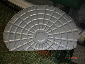

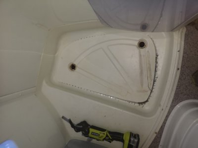

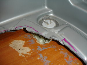

Nu är det dax att göra om dusch golvet igen .Bytte för 2 år sedan till det mycket tjockare golv men även det gick sönder.
Så nu har jag skurit upp golvet men sidorna får vara kvar.
Så nu är frågan vad gör man. Funderar på någon form av Epoxi eller någon form av massa som är med Epoxi som jag skall hälla ut så det formas efter golvet å blir lagom högt.
För som det har varit så låg det frigolit under ca 15 mm och jag tror det varit för mjukt måste vara mer homogent det vill säga mer kompakt å hårdare för att det skall hålla. Ev kan man kanske lägga en våtrumsmatta ovanpå om det blir bra Det får jag fundera på lite. Nu får det torka lite men det var inte så fuktigt under.
Så nu skall jag leta efter en golvmassa som passar till detta ändamål.DSC00437.JPGDSC00438.JPGDSC00441.JPGDSC00443.JPG

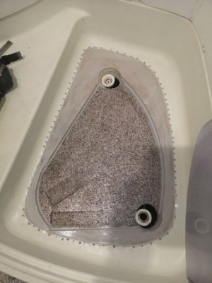

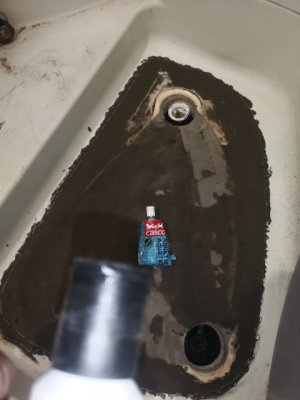

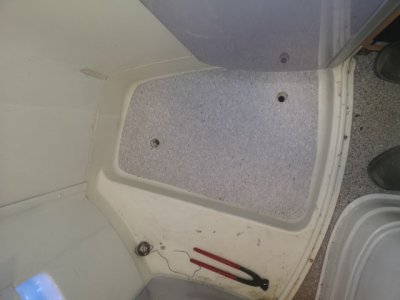

Har lagat/bytt ut golvet i min Knaus Sunliner som var förstärk såg jag vid demontering hade 2 stora sprickor trots detta. Skar ur gamla golvet, sedan spacklat och epoxylimmat. Gjort avrinning mellan de 2 små golvbrunnarna, Lejde en mattläggare att lägga in en våtrumsmatta ovanpå. Resultat stumt och tätt och kommer aldrig gå sönder igen. Rekommenderas. Kostnader: 1000:- material, 2500:- mattläggarens arbete.
