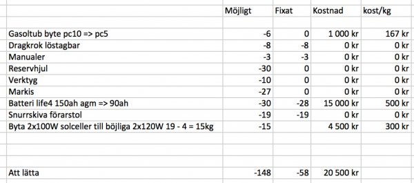

Lekt lite med bantningstips under åren hittills har vi minskat 58kg. En del kostar men mycket är gratis, i gengäld så tappar man lite komfort eller säkerhet.
Visa bilaga 130581
Tack för detta. Smart att ställa upp alla möjliga besparingar med realistiska vikter. Gillar också hur du omvandlat det till kr/kg!
