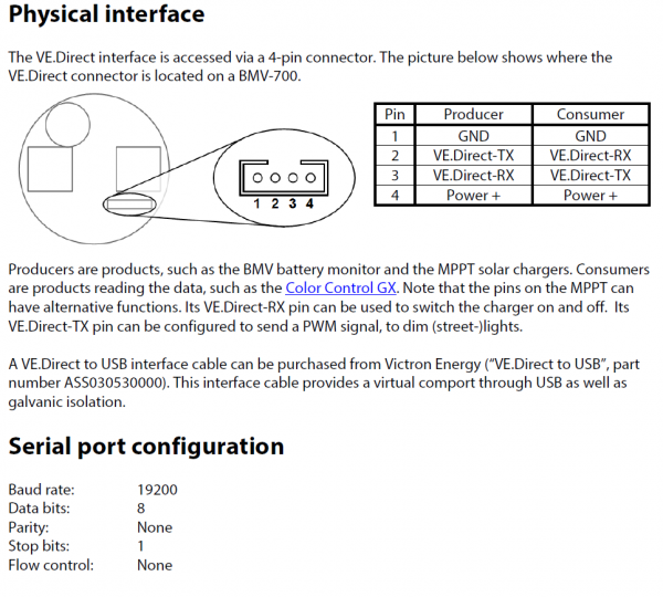

En anan lite rolig sak är att instrumentet kan kommunicera med andra saker från Victron men även med en dator. Det USB - VE Direct (RS232) interfacet är ganska dyrt så jag beställde ett kina interface via ebay.
Men snålheten bedrog visheten då det finns lite olika spänningsnivåer på dessa TTL interface och jag fick inte till det.
Så det blev ett original interface från England. 3 dagar med posten :)
330SEk ink frakt. Det finns även ett Bluetooth interface så man kan avläsa alla värden i mobilen men det kostade hutlösa 1700SEK. Där gick gränsen :oops:
Kina kabel för 30SEK
Originalkabel 320SEK:

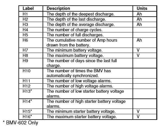

H är följande:

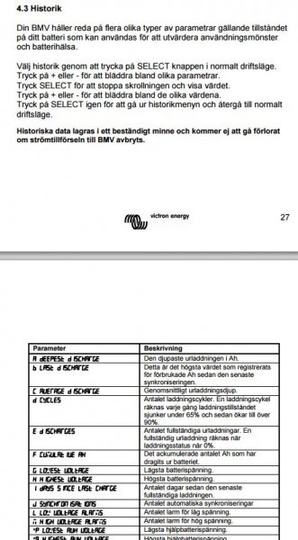

Verkar inte som USB-klumpen inte har något minne.
Men kanske själva BMV-enheten? Se här:
Kanske är det det du avläsa via USB-stickan respektive ladda ner som en csv-fil?

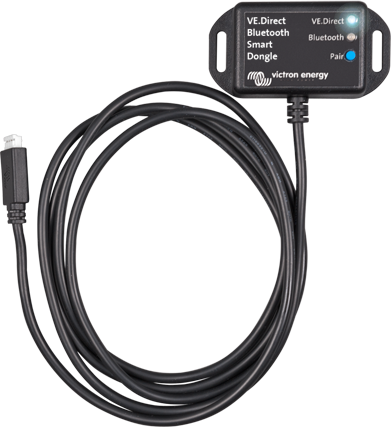

När jag monterade BMV 702S så var jag sugen på att köpa Bluetooth interfacet
https://www.victronenergy.com/panel-systems-remote-monitoring/ve-direct-bluetooth-smart-dongle
Men det var tokdyrt då för något år sedan (runt 1500:). Men nu i våras när jag tittade fanns det att köpa för knappa femhundringen, fortfarande inte helt billigt men eftersom jag är en nörd så var det i alla fall överkomligt.

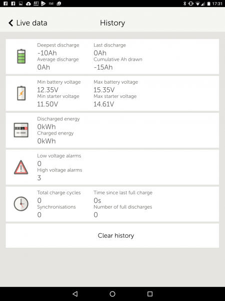

Här är history läget. Som ni ser har inte instrumentet vart igång särskilt länge.
Kan även se att solcellsregulatorn skickat ut lite hög spänning några gånger.
Har AGM och vet inte om det är skadligt, kan ju vara korta toppar.

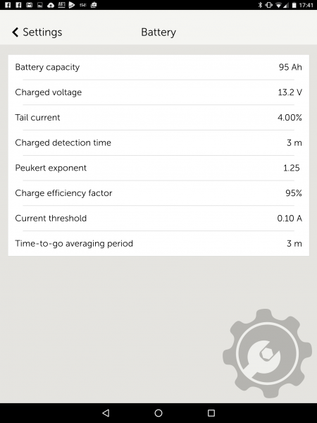

Här är inställnings meny med alla dess inställningar.

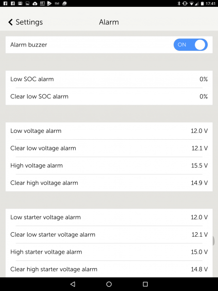

Här är inställningsmenyn för alarmen. Ställde High Voltage på 15,5V får se om det stoppar larmen.
