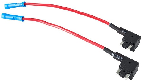

Jag skruvade precis in min backkamera och satte monitorn på samma plats. Jag satte dit en förgrening i en av säkringarna i centralen du kikat på. Den övre raden säkringar i centralen har ström när tändningen på.
Den ser ut så här och finns på Biltema, Mekonomen, Autoexperten m.fl.

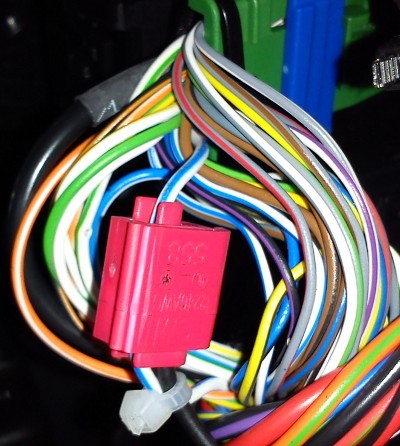

Om du behöver signal(+) för att tända kameran/skärmen när du lägger i backen kan du koppla in dig på den vit/blå kabeln i det gröna kontaktdonet nere till vänster på samma panel. Den går till backlamporna.
Visa bilaga 97381
Om den nedre "tjuven" är en sådan som man klämmer ihop
så rekommenderar jag dom inte.
Dom tenderar till att bli glappa i kontakterna med tiden dessutom
så kommer det in fukt i kablarna.
Löd kablarna istället och dra över smältlimfyllda krympslangar.
Jag ser en skymt av att någon stuckit hål på den vit/gröna
kabeln. Isolera den med smältlim och en bit eltejp så slipper
man fukt i kabeln med korrodering som följd.

Bilden är tyvärr lite dålig.
Ja man kan säga att den fungerar som tjuv, fast avsäkrad.
Man tar ur säkringen som sitter i centralen, stoppar i 2 säkringar i förgreningen (syns inte på bilden) och sätter sen dit förgreningen på säkringens plats i centralen.
En av säkringarna går sen till centralen som innan och den andra säkrar av sladden du använder till annat.
Funkar riktigt bra så länge man inte fyller hela centralen med tjuvar....:)
Ja det finns bättre sätt att tjuva på en kabel även om jag själv sällan haft problem med denna typ. Helt ok på en backkamera eller stereo men skulle aldrig använda dem till larm eller liknande.
Tyvärr så är det inte det du "tjuvar" till som
slutar fungera först utan det som är efter
"tjuven" på original kablaget.
Dessutom så är felsökningarna väldigt jobbiga
när det blir spänningsfall i dessa "tjuvar" som man
inte vet var alla sätter.
Det trånga gapet i metallklipset i dessa "tjyvar"
"kapar" en hel del kardeler som strömmen till alla
förbrukare behöver.
En del sådana "tjyvar" har jag sett som t.o.m smält
i plasten pga den höga strömmen som skall igenom
denna.
För guds skull rör aldrig grön/vita kablar, speciellt om de är tvinnade. De tillhör CAN-busen (datakommunikation) och kan ställa till ett elände.
