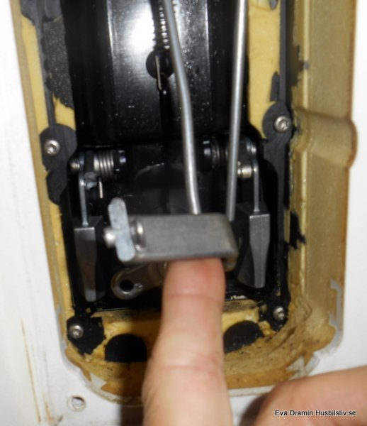

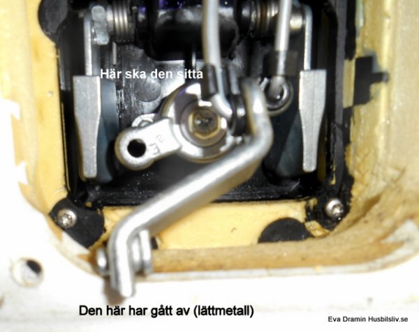

I dag så var det en del inne i låset på bodelsdörren som gick av och vi kan inte öppna dörren utifrån.
Finns det någon som vet var/om det finns en husbilsverkstad i närheten av Peniche som ligger norr om Lissabon.
Dörren är av märket Hartal och så här ser det ut. Verkligen tacksam för hjälp.

Er det ikke bare en skruv som har skrudd seg ur? Det var tilfellet for meg. Det fantes ikke noen løse biter innenfor dekselplaten? Tror det tok meg en halv time å få vår dør i orden igjen - inkludert at jeg måtte ta meg inn gjennom en takluke som stod på lufting.

Mitt förslag är att ni går till nån lokal " bysmed" eller bilverkstad o ber dom tillverka en ny del a plattjärn med den trasiga som mall.
När man tittar på bilderna verkar det inte va nån avancerad del precis.
Dom brukar va bra på att reparera där nere ( vet av egen erfarenhet).

Hej, hade exakt samma fel i somras, jag skulle nog beställa nytt lås från den som levererat bilen, och be dem sända detta till en adress som passar dej. Jag betalade 1100 kronor för komplett lås (ej låscylinder).
Lätt att byta fixas på en halv timma. När du byter enheten se även till att justera låskolvarna så det inte kärvar (går tungt när du öppnar) det rådet fick jag av vår leverantör, dörren har aldrig fungerat så bra som nu.

Har varit i kontakt med CamperServ i Loule.Han sa att nytt lås måste beställas från den återförsäljare som vi köpte bilen av.Hartal säljer inte reservdelar
till andra.Har varit i kontakt med Codat som undersöker saken åt oss.Får förhoppningsvis svar på måndag.

Träffade på killen från Camper Serv idag på ställplatsen i Portimao och fick beskedet att paketet från Codat kommit.Frågade när vi kunde komma och få det lagat.Kom i morgon var svaret.Bara att rekomendera denna firma.:mcride

Äntligen är låset bytt. Arbetskostnad för bytet blev hela 5 euro.
Kostnad för låset blev 944:- plus frakt. Vet inte vad frakten kostar för ingen faktura har kommit.
