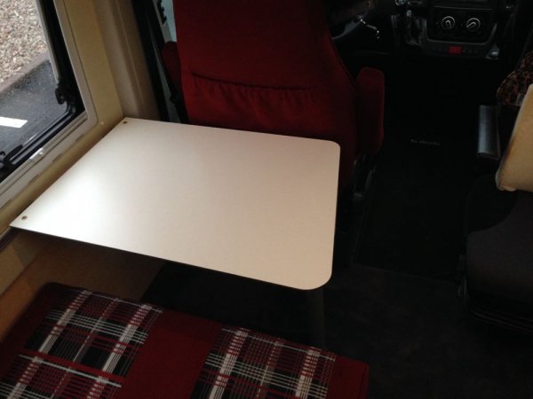

Tyckte bordet i vår La Strada Avanti Eb var lite för stort och i vägen både när man förflyttade sin lekamen mellan framsäten och bakåt och när man gick omkring och spankulerade i bilen. Började skissa på ett mindre bord med en utdragsskiva och försökte få igång ingenjörsdelen av hjärnan att börja jobba. Kravet var att utdragsskivan kom i nivå med stora skivan och att det ska vara lätt att använda. Efter en del tester med kartongprototyper så är bordet nu i stort sett klart. Skivorna är gjorda av 6mm kompaktlaminat med vit yta. Kompaktlaminat liknar bakelit och är inte helt lätt att bearbeta, man måste använda hårdmetallverktyg. Det tungt och mycket starkt, vattentåligt, dyrt och används oftast i offentlig miljö. Konstruktionen under är av 9 resp. 16mm björkplywood, starkt men tungt. Totalvikten ligger på 6-7kg vilket är lite mer än originalbordet. Har planer på att banta konstruktionen med ca 0,5kg men sedan går det inte mer utan att stabiliteten äventyras.

Översta bilden visar hur mycket mindre den nya skivan är.
Mittersta bilden, bordet på plats.

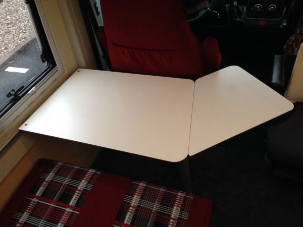

Nederst, tilläggskivan utfälld.

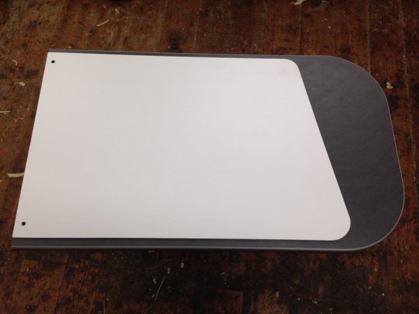

Bilderna hoppas jag visar hur det är konstruerat.
Översta bilden visar den bärande delen som är fäst i vägg. I spåret åker iläggsskivan som syns på nedre bilden.
Ovanpå detta kommer bordskivan som är fäst med 2 skruvar närmast väggen.

Bra jobbat med materialet också. Vill minnas att laminat gärna flisar sig och spricker. Ser ingen stöd under den utdragna skivan. Hur har du löst det?
Sv: Bord med utdragbar skiva
Laminat är svårt att bearbeta, hårdmetallverktyg ett måste och hög hastighet. Slipa är inte rolig, sliter papperet och värmeproblem. Men inte alls omöjligt med hobbymaskiner.
Om du tittar på bilden med konstruktionen av utdragsskivan så är den limmad på en 6mm svartlackad plywood.
