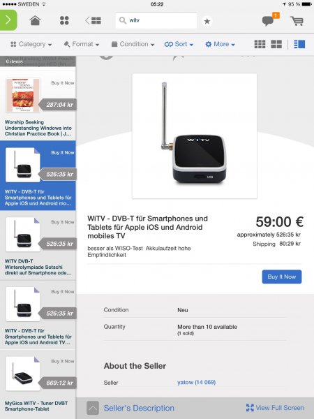

Om satelitmottagaren har RF-utgång borde det fungera med WiTv.
Även Robert borde fungera.
Sv: Se marksänd TV/Parabol utan TV
Jag glömde att ta med smartphone och smarttv går också att använda
Passar naturligtvis hemma också med WiTv

Den som Knarrevik visade bild på är en TV mottagare för fria kanalerna (har ej kortplats). Grejjen gör om signalen till wifi och skickar den till datorer, surfplattor eller smartphones. Sen ser man programmen med hjälp av en app.
Den lilla antennen fungera nog bara på vissa optimala platser. men det går att ansluta den till riktig takantenn.
Den är så liten så den har troligen bara en TV turner. det betyder att alla måste se på samma kanal.

Fick min Wi.Tv igår. Fungerade bra. Spänningsmatning med 5V usb.
Gick bara använda en platta i sänder.
Kanalväljarenen ligger i plattan.
