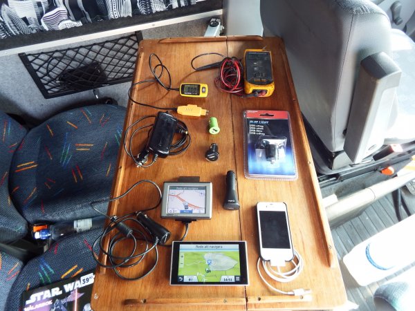

Jag kunde inte släppa det hela så jag åkte till biltema och köpte en elkretsprovare för att stilla min nyfikenhet (15291)
Denna testare var nog inte direkt lämplig att mäta strömstyrkan hos ett obelastat usb-uttag, det var svårt att få den att ge utslag men jag konstaterar att ett enkelt usb uttag drar mellan 0,00-0,01 A när inget är inkopplat
Biltemas dubbeluttag gav ett konstant värde på 0,01 A utan något inkopplat.
Testaren är således inte på något sätt optimal för en sån här test men man kan ju säga så här också: de drar "next to nothing" när inget är inkopplat i dem! :)
Men jag nöjde mig inte där utan jag gjorde en test trots att testutrustningen inte var optimal.
De här grejerna hade jag att tillgå, batterispänningen var på 13,11 volt (obelastat)
Biltema dubbelt usb-uttag
0,01 A strömåtgång obelastat
0,41 A strömåtgång belastad med en iphone4 med 52% batterikapacitet
Deltaco enkelt usb-uttag (cigadapter)
0,00-0,01 A förbrukning obelastad (värdet växlar)
0,42 A förbrukning belastad med iphone4 med 53% batterikapacitet.
Grön cigadapter, enkelt usb uttag
0,00 A förbrukning obelastad (diod lyser)
Vägrar ladda min iphone= Elåtervinningen
Logic 3 enkelt usb cigadapter
0,00-0,01 A förbrukning obalastad
0,45 A förbrukning belastad med iphone4 med 55% batterikapacitet
Vivanco datoromformare, 12-20 volt
0,01 A obelastad
Ingen uppgift med inkopplad dator.
Garmin billaddare
0,04 A obelastad
0,22 A belastad med en garmin 3597 (fulladdat batteri)
Navigon billaddare
0,02 A förbrukning obelastad
0,19 A förbrukning med inkopplad Garmin 300 (fullt batteri)
