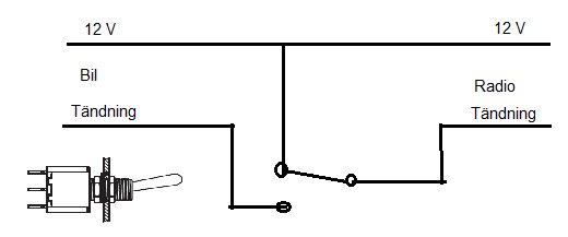

På min bilradio fick man ha tändningen på för att kunna lyssna på den.
Jag kopplade som bilden visade. Fick bryta upp kabeln för tändning.
Omkopplaren satta jag fast i en av skruvarna som håller handsfacket under radion(Fiad 2008).
Slår av den när jag inte lyssnar. Jag vet inte om den tjyvdrar ström. speciellt under vinterhalvåret,
Tror att 12 V är gul och tändning är röd.

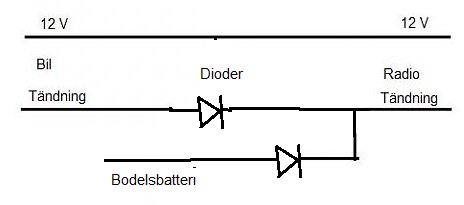

För att gardera sig från att bilradion drar ur startbatteriet bör man koppla både manöver och konstantström till fritidsbatterierna.
Då kan man alltid starta bilen även om man glömt radion på (om man står utan "landström" )

Har selv radioen koblet til bobatteri, og radioens tenningsledning er koblet til bobatteri +12V. Ingen fiksfaks med brytare eller dioder. Eneste er at jeg brukte ekstra uttaket på EBL slik at radioen blir strømløs når jeg slår av hovedbryteren for bodelen.
