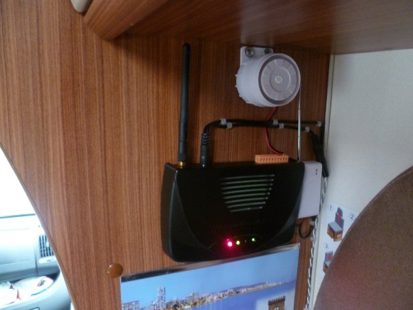

Detta är larmenheten med batteriback-up som får sin ström från bodelsbatterierna. Över larmenheten syns inomhus sirenen. Dessutom finns ytterligare en Sirén med "blink" på "hemligt ställe". Den vita dosan till höger är sändaren till den dolda sirénen.

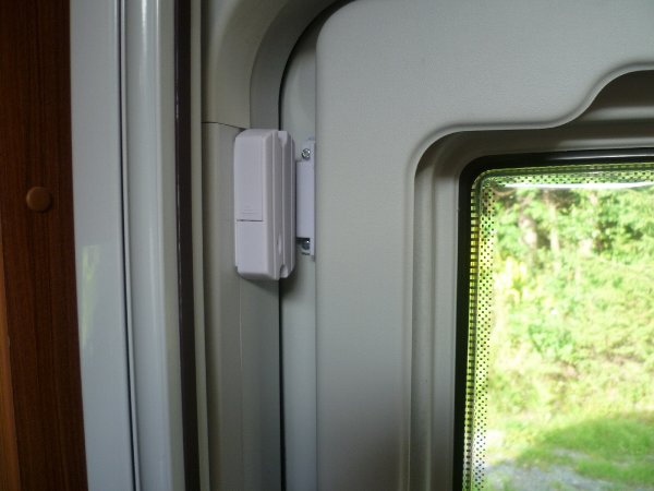

Här ses kontakten för passagerardörren, förardörrens kontakt är monterad på samma vis.

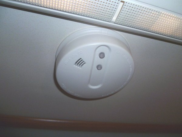

Brandlarmet är som sig bör fäst i taket.

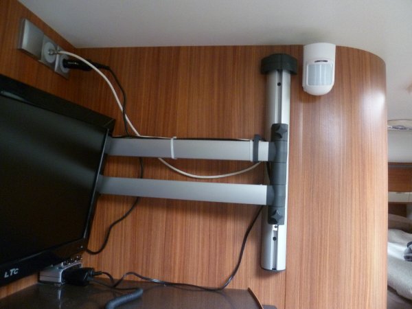

En passiv infraröd rörelsesensor sitter så den täcker all tre dörrarna. I början falklarmade den ett par gånger utan att jag kom underfund med orsaken. Det kan ha berott på vinddrag från ventilationen. Vid närmare undersökning visade det sig att det gick att ställa in känsligheten på den (från 12m till 1m). Detta stod det inget om i instruktionerna som följde.
Efter inställningen har den inte falsklarmat.

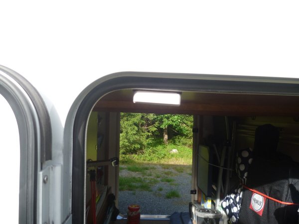

Trådlösa kontakter finns bl a på förar- och passagerardörr, bodelsdörr samt på dörrarna för garaget.
