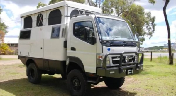

Anders, og den selges i Mongolia, Arabia og USA foruten i Australia hvor den produseres.
Finnes i mange modeller også på andre 4x4 chassi - siste variant er på Iveco Daily Crewcab 4x4 - denne blir vist på et show i Sydney om kort tid. Felles for modellene er at de kan pakkes i en kontainer for shipping internasjonalt. Firma som ønsker å selge disse bilene i Europa kan velge å foreta sluttmonteringen hjemme, ferdig påbygg kommer da i en kontainer og kan løftes opp på et lokalt chassi og monteres. Dette gjøres i dag i for leveransene i USA og Arabia.

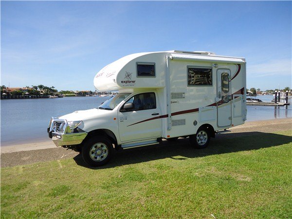

Noen km fra fabrikken i Australia er det en annen 4x4 produsent explorer motorhomes som bygger på Toyota Hilux chassi - en 4x4 husbil med enkeltsenger på under 3500 kg totalvekt!
