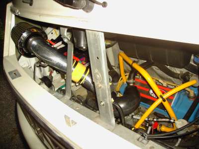

Hej, Tändningen är från början ca. 10° före ö.d på tomgång, med vacuumenslangen pluggad. Man skall minst till 14° (utanför skalan) och mer innan det blir bra. Det är ingen större risk att motorn börja spika för kompressionen är så låg så man behöver inte ens manipulera med den om man monterar en turbosats. (Turbosatsen ger f.ö. ca. 112hk, men kostar en hel del.)
Men för "billiga" trimvarianten så måste man till att börja med ha ett axtraktorgrenrör och avgassystem, för original grenrör kväver motorn.
För övrigt, till det som ovan har nämnts så kan man plocka bort förvärmning av förgasaren, förlänga insuget med en adapter mellan förgasare och insug. Sist men absolut inte minst för största kicken, så skall man borra upp ett eller två munstycken i förgasaren och justera om den lite.
Det är väl lite som en trimbox.....De kan minska förbrukningen om man tar det lugnt. Men kraftillskottet kommer inte från ovan :D utan troligen från bensinen, så man kan få betala med bränsleförbrukning om man gasar på.
Man kan som ytterlighet också köpa nytt programmerbart tändsystem från Holland......................Eller för att "spara" pengar kan man ta sin gamla pärla plus 700.000:- och köpa sig en nyare bil :).
Min motor som jag pillat lite med.
Men man skall nog inse att även om man får skaplig fart på motorn så saknas det alltid vridmoment, så även med alla åtgärder viker den sig om uppförsbacken blir för lång och seg, eller om motvinden är som en vägg.
I minnet på min GPS så står det i alla fall maxfart under sommaren 119km/tim.
Återkommer, m.v.h. JANKRO.
