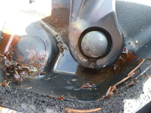

På delintegrerade HB med Fiat draghuvud av senare modell samlas gärna vatten i brunnen där vänstra sidans vindrutetorkaraxeln sitter.
Det kan inte vara speciellt bra att axlarna till vindrutetorkarna är dränkta i vatten. Om inte annat så bildas rost och bussningarna slits i förtid.
Så här kan det se ut efter en regnskur. Problemet är att det finns ett dräneringshål som är för litet och det täpps lätt igen av löv, flygfän od.

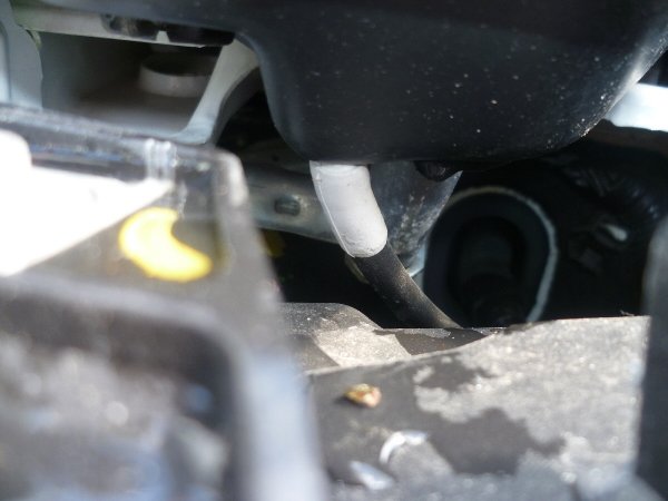

Dräneringshålet är kopplat till en slang som skall leda bort vattnat (den vita, mitt i bilden) som även den är alldeles för tunn.

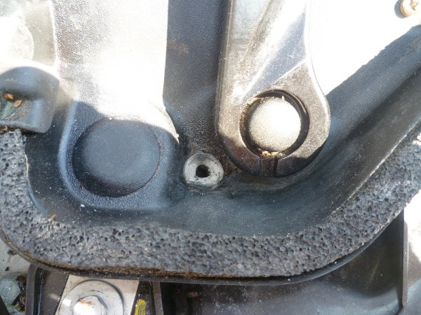

Så här ser det ut när allt är rengjort och man kan se genomföringen till dränaget.
En likadan sitter på höger sida, men där finns ingen vindrutetorkare så där ställer vattnet inte till det.

Tänker borra upp hålet alt flytta det och sätta in en hylsa som man använder när man monterar kopplingar på prisolrör. Enklelt att skarva på med en slang och leda ut vattnet.

Tyvärr är det dåligt med plats på den lägsta punkten i brunnen (dubbelkrökta ytor). En större genomföring kommer nog att hamna högre än torkaraxeln så den blir utsatt för vatten ändå.
Det enda är nog att borra upp hålet och limma fast ett fäste för slangen på undersidan.

Om man skruvar bort de triangelformade täckplåtarna på vardera sidan, vilket är mycket lätt gjort, så finns det inga problem att borra upp tillräckligt stora hål på lägsta punkterna i de två "brunnarna". Jag tgjorde 8 mm hål som bör räcka till för dränering. Någon slang eller nippel på undersidan anser jag vara överflödigt och blir alltför lätt igensatta av div "bös".
