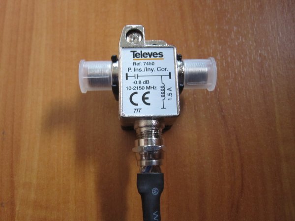

Injektorn: Jag har märkt att det kan vara svårt att se vilken kontakt som ska leda till antenn resp tv.
Var det en fråga eller ett påstående? Där kondensatorn är ritad är anslutning till TV:n och således den andra med spänning är till utomhusdelen. Inte nog med detta, där är ett stort antal som är felkopplade internt. Normalt alltid annars så är brun plus och blå minus, skall ligga en lapp i kartongen och då är det tvärtom.

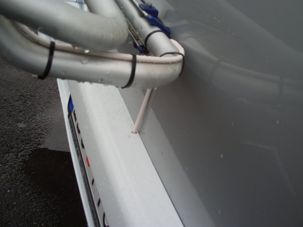

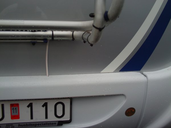

Hej, jag har dragit antennkabeln i cykelhållarens nedre del och därifrån gjort ett litet hål i plasten för att sedan föra in kabeln genom golvet in i garaget. Därifrån har jag sedfan tagit enklaste vägen fram till TV'n.

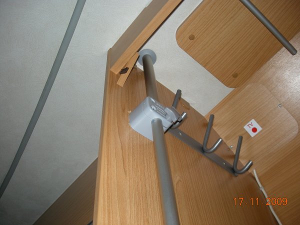

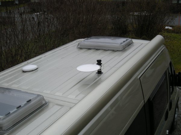

Hej, en sån antenn har jag det är en Trix Ufo den fungera utmärkt har aldrig blivit utan bild.
Liten o snygg syns knappast när den är nere o det får den var för det mesta för den är lite uppe alttid men under markis höjden.
Masten i garderoben bredvid Tv kabel som är där från fabriken.
Förstärkaren original med ström matning o fördelning för 2 Tv.
Hälsn.
Leif

Tack för snabb kommentar och bra bilder! Jag kommer försöka lösa antenn frågan på ditt sätt! Vi har antennuttag i TV-facket, har du någon ide om vart kablarna tar vägen från uttaget, för det mäste väl finnas kablar fördraget?

Om ni inte har någon antenn installerad, så är det inte helt säkert att någon kabel är förinstallerad till antennuttaget. Kabeldragningen är ju beroende på placering av antenn respektive TV. Det är nog inte så svårt att skruva bort paneler m.m vid antennuttaget för att kontrollera. Ha bara tålamod och stressa inte om det är trångt att komma åt.

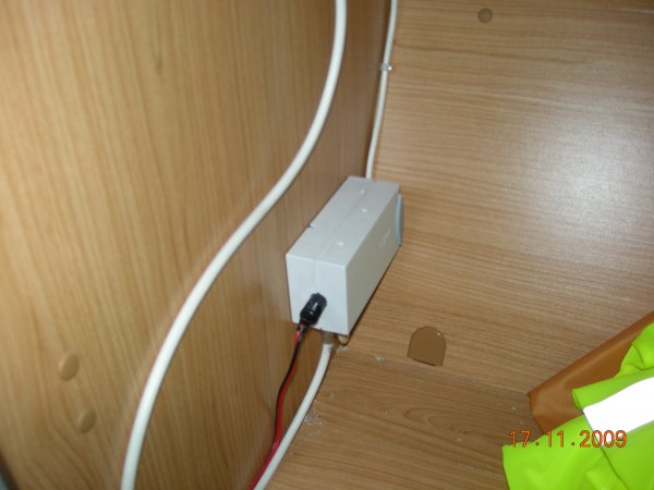

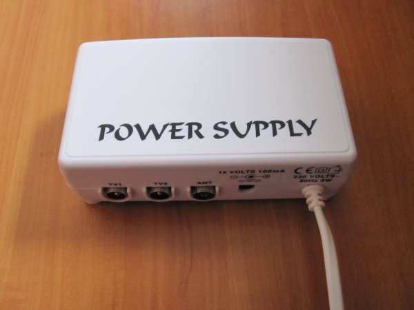

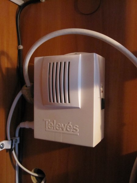

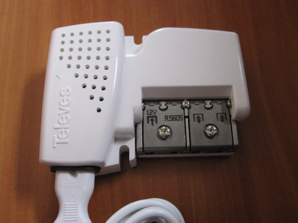

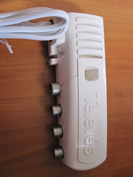

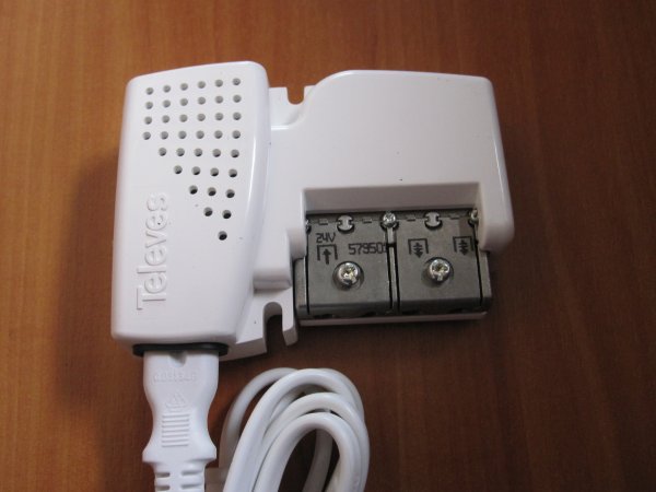

Hör och läser ofta att ”har du antennförstärkare” eller ”montera antennförstärkare” det är inte det som är lösningen på ett problem. När det krånglar så är det ofta någon som är fel. Fel i anslutning, kardel från skärmen över mittledare, utomhusdelen full av vatten eller ingen spännig ut till utomhusdelen. Bara för man har en plastlåda inne betyder det att man har förstärkare. Visar lite bilder på hur dessa plastlådor kan se ut.
Bild 1. Matning 12V eller 230V. 12V ut till antenn. Förstärkaren går att koppla till och från.
Bild 2. Matning 12V eller 230V. 12V ut till antenn. Ingen förstärkning.
Bild 3. Matning 230V. Endast spänning ut till antenn.
Bild 4. Matning 230V. 12v ut till antenn, går att stänga av. Med förstärkare går ej att justera håller samma utnivå alltid.
Bild 5. Matning 230V. Spänning ut till antenn. Förstärkare justerbar.
Bild 6. Endast spänning ut till antenn.

Man kan väl säga att då det endast är matning ( i regel 12 V ) till antenn ( ingen förstärkare ), så sitter förstärkaren i antennen !

Då man använder spänning ut till antennen så är där inbyggt en förförstärkare, men det går också att komplettera med en inomhusförstärkare om man är långt ifrån sändaren. Man kan också stänga spänningen ut (fast där är förförstärkare) och då endast använda inomhusförstärkaren. Man kan få rätt många kombinationer beroende på vilka produkter och fabrikat man har installerat.
http://www.macab.com/modules/core/downloader.php?fileid=127&filename=BDigiNova_1441SE.pdf
