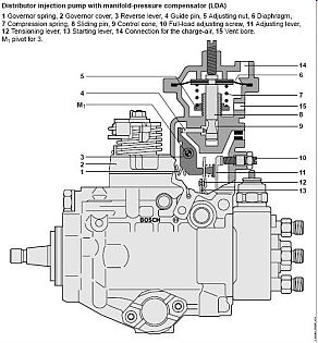

Det handlar om pumpar (mest Bosch) som har turbotrycks avkänningsmembran på dieselpumpen, det borde finnas på din nya turbo-motor pump?? På fint språk benäms den "Manifold pressure compensator, LDA".
Inne i den delen sitter det ett membran som påverkas av turbotrycket som påverkar en konisk kolv som påverkar en liten pinne som i sin tur styr bränslemängden.
Jag återkommer om detaljer när jag hittat internetadresser, många till USA-sidor, för liknande pumpar sitter i många äldre Cumminsdieslar verkar det som. Jag har lite info i min dator men jag tror det är bättre om jag kan hitta adresserna igen i stället, så jag inte lägger ut något som andra äger. Jag har också adressen till en fullständig slakt och ihopplockning av en Bosch pump (hoppas jag).
Men i korthet går det till så här.........
Det gäller att få konan (9) på kolven (8) i annat läge än original.
I locket, ofta under en liten plåtkåpa sitter det en justerskruv som man kan öka bränslemängden med på tomgång/lågvarv utan turbotryck genom att skruva lite nedåt.
Undre sätet (5) till mothållsfjädern (7) kan skruvas nedåt för att få tidigare respons på turbotrycket.
Konan (9) är/brukar vara excentriskt placerad på kolven så genom att ex. vrida membranet tillsammans med kolven 90° så konan flyttas bort från pinnen (4) som då kommer längre ut så ökar bränslemängden i hela registret.
Man kan även också ta bort en ev. plastbricka eller minska diametern på den mellan membranet och kolven för att öka slaglängden, slipa lite och förlänga konan om den inte längre räcker till för slaglängden m.m.
Ett problem finns, och det är att troligen på många bilar som varit på verkstad och fått en "pumpjustering" så har någon redan skruvat på det här och tagit några tusenlappar för 20min. arbete. Men jag tror man ser på konan om det finns nötmärken efter pinnen på flera ställen än det som används för tillfället.
Sedan kan man ju göra en grundjustering av när turbon skall sluta öka laddtrycket och kolla med en manometer och tryckluft så man ligger rätt (eller lite högt) o.s.v.

Konan (9) är/skall vara eksentriskt placerad på kolven så genom att ex. vrida membranet tillsammans med kolven 90° så konan flyttas bort från pinnen (4) som då kommer längre ut så ökar bränslemängden i hela registret.
JANKRO, detta stämmer inte på alla motorer (Fiat). På min 2,5 TD från -95 är INTE konan excentriskt placerad. Men en lösning finns som jag dock inte provat än p.g.a. avställd bil.

På min är det konan som är excentrisk, men centriskt monterad på membranet?!

Konan (9) är/skall vara eksentriskt placerad på kolven.......................
JANKRO, detta stämmer inte på alla motorer (Fiat). På min 2,5 TD från -95 är INTE konan excentriskt placerad. C
Hej Leif, har bara några minuter på mig nu, återkommer. Men som jag skrev, så har jag bara läst på och ännu inte skruvat något. Det var därför jag skrev...är/skall/brukar vara...för man kan nog tänka sig att varianten med excentrisk kona är en universalpump som ställs in till den bil/motor den skall monteras i och de med centrerad kona levereras till motorer där det redan på tillverkningsbandet är bestämt i vilken motor pumpen hamnar.
Jag är lika nyfiken som ni. M.v.h. JANKRO.
Ps. lurad på nattkröken av stavkontroll. Eksentrisk är person. Excentrisk är ur centrum som jag först trodde, phuu! Sorry.JANKRO.

Jag har köpt en kolv som inte är excentrisk, från Autostable och som ska ge mer effekt men den är inte provad än.
Jag ska ta ur orginalkolven som är excentrisk och ta jämförande bilder.

Hej Leif, har bara några minuter på mig nu, återkommer. Men som jag skrev, så har jag bara läst på och ännu inte skruvat något. Det var därför jag skrev...är/skall vara...för man kan nog tänka sig att varianten med excentrisk kona är en universalpump som ställs in till den bil/motor den skall monteras i och de med centrerad kona levereras till motorer där det redan på tillverkningsbandet är bestämt i vilken motor pumpen hamnar.
Jag har ju redan kört sådär ett par år, men hos mej behövdes det inte någon ny kona det räckte med att vrida den befintliga. Komplettera sedan med ett Sportluftfilter så känner ni inte igen bilen!:msn_laugh:

Sv: Insprutningspumps trim (Bosch vp37)
Jo. i princip ser den ut sådär, men den har olika stigning runtom om du vrider på den?!
Ja, kanske din kolv, det var därför jag bifogade filen som som visar 3 st. foto där kolven är vriden i 45 gr. per foto och det visar tydligt att allt är centrerat.
Hej Montreal, lite missuppfattning, kanske otydligt skrivet bara.
Kolven sitter i centrum på membranet, men konan är ursvarvad excentriskt på kolven. Så om man inte lossar kolven från membranet utan bara vrider membran med kolv/kona 90° så får man ett annat avstånd mellan kona och pinne.
Men inte på Leif's kolv, en del har otur :p:.
M.v.h. JANKRO.
