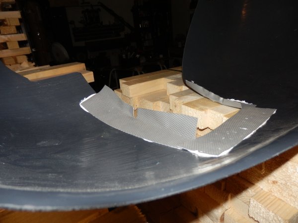

hej, har nu fått mina innerskärmar till fiat 92 passar även till Peugot och Citroen nu får man hoppas att dom gör att man slipper säga VA
så många gånger till frugan. köpte dom av Galwin bildelar artnr 209638-7 209638-8 Så här ser dom ut Mvh Kent

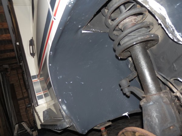

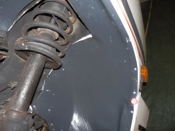

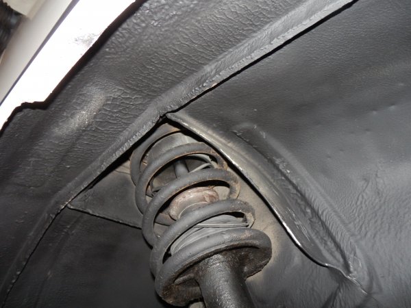

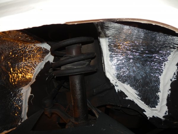

nu har jag börjat sätta en sida, rengöring ock lite underredsmassa
jag valde att isolera direkt på karossen limma och täta med tec 7
sen upp med innerrskärmen gick ganska enkelt, lite värme på visa ställen med värmepistolen bara.
mvh Kent

Exatk sådana har jag monterat på min Fiat -91:a + att jag på "ovansidan" limmade på Biltemas ljudisolering. Det gav en otroligt bra efferk. Krångligt att montera? Icke sa nicke det klarade jag och jag är absolut inte duktig på detta. Du fåt visserligen fästa med skruv i nederkant men det klarar vem som helst, jag använde "självdragande plåtskruv modell större. Du har med detta kommit mycket långt med att sänka buller under körning;))

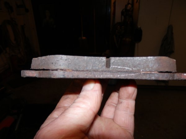

Hej bra att det gjorde sån skillnad.jag limmade på några extra plastbitar, jag ville ha det tät även vid fjäderpaketet
när jag var så nära bromsarna så kolla jag klossarna så ett tips vi som har lite äldre husbilar,kontrollera. som ni ser släpper klossen från järnet så här får jag byta.
mvh Kent
