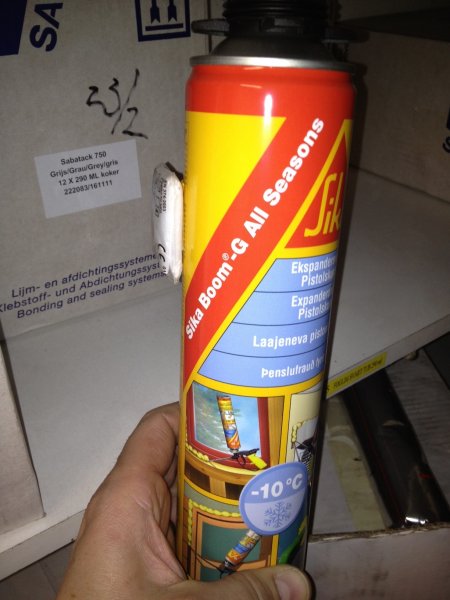

Jag har nu dubblat med tvålager i taket och ett lager på plåtväggar där jag "kommer åt". Balkar i tak har jag skummat med Sika skum efter samråd med Scandimobil. Lim till att fästa "liggunderlaget" köpte jag också efter inrådan från Scandimobil, den tål över 90 grader och det gör inte vanligt spraylim.

Vad heter det Sika skum som du har använt?
