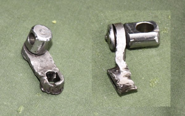

Jag sänder med lite bilder på en wastegate (inte en husbil, min är tyvärr inte här hemma)
Först en bild där jag med en mejsel visar mot WG-armen.
Sedan med löstagen "ögla", det är denna som du ökar tycket med genom att du kortar avståndet när du gängar in öglan på reglerstången.
En bild visar förspänningen på ca 8 mm ( denna motor har 300hk, bensin och endast 1000cc!), jag skulle gissa att din ska ha 5-8mm.
Sedan har du två bilder när jag visar hur WG armen ska kunna röra sig, är den fastrostad är det värme, 5-56 och milt våld som gäller.

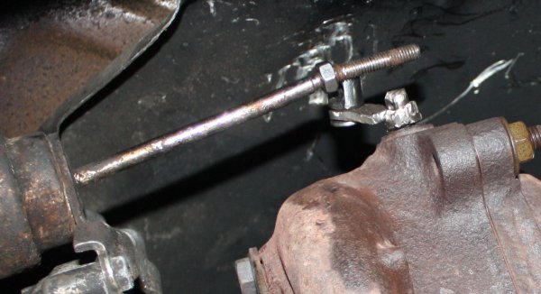

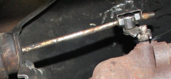

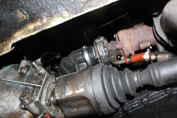

De är tagna underifrån bilen. En bild för att visa wastegaten.
På andra bilden fick jag själv se att slangen på turbon ser lurig ut. Ser nästan ut som att klämman sitter utanför flänsen och drar av slangen. Ska kontrolleras imorgon!
Turbomätaren satte jag på slangen som går mellan pumpen och insuget.
Finns det något bättre ställe att sätta den?

Slangen är till turbons inlopp., ej trycksatt luft.
Om denna slang lossnar får du ofilterad luft (inte bra) men inget tryckfall.
Du har mätt trycket på ett bra ställe, är det så lågt som du skriver bör du justera upp det eller leta tryckbortfall (läkage).

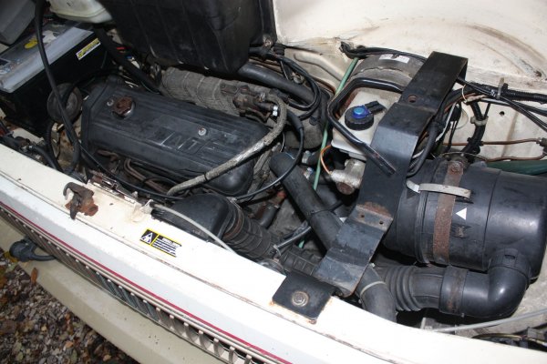

Finns det någon som har bilder på en orginal IC monterad? Jag har inte hittat något. Ducato har ju hängt med länge så man hittar mest nyare grejor när man googlar.
Tydligen finns det många olika varianter av fiats 2,5TD motor.
Om man ser på bäckmarks 2,5TD så ser det nästan ut som att hans motor är vänd åt andra hållet.
Bäckmarks motor måste ju vara felmonterad då :spinny:
Bäckmarks bild/motor

Min motor
Mikael & Carina;
Hade du rättmonterad motor eller felmonterad som Bäckmark? :spinny:
Med lite tur så kanske din IC passar väldigt bra på min bil.

Sv: Fixa & Trix Dethleffs A642 / Fiat Ducato 2.5TD
Ser ut som om armen till WG'n är trasig. Har ett grenrör med turbon monterad hemma i gagaget, skall ta en bild när jag kommer hem.
// Bror

Det ser ju ut som att någon har varit framme med stora rörtången, kan nog gissa att wastegaten sitter fast eller har suttit fast? :confused:

Jag tyckte också att det såg ut som att armen till WG var trasig.
När jag väl kom ut under bilen så såg jag hur det var..
Om man tittar noga på bilden så ser man att det är en tjock ståltråd som sitter istället för en saxsprint. Det är det som lurar ögat.
Jag skruvade ut den yttre muttern och skulle ta loss armen från stången till "klockan".
Då är stången för lång för att den ska komma ur armen.
Därför får jag ta loss armen från axeln.
Eftersom jag vet att detta har varit isärtaget strax innan mitt köp, på grund av byte av grenröret.
Så undrar jag om de kan ha monterat armen "upp å ner" om ni förstår, ett halvt varv fel alltså.
Men om jag vänder armen, så blir ju axel-rörelsen inverterad...
Som den sitter monterad nu, får jag heller inte stängt WGn riktigt tror jag.
Då det inte är gängat tillräckligt långt in på stången.
Därför börjar jag misstänka att det är något felmonterat..
Ska ut och ta lite bilder nu.. får se om någon blir användbar :-)
"edit" Ja armen har lite "tugg-märken". Men armen/WG rör sig väldigt lätt och fint. Den ska inte vara fjäderbelastad väl? Det är den inte...

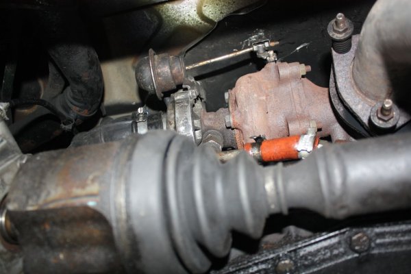

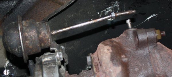

Nu har jag varit ute och micklat lite till.
Här kommer lite bilder på hur det ser ut.. Inte helt lätt att få systemkameran i rätt läge :-)
OM det är så att armen till WGn är felvänd 180grader, så att WG är helt öppen. Finns det då någon chans alls att få pyttelite tryck som jag ändå fick? (0,2-0,25bar)
Här syns att det inte är så mkt gängor kvar när den är i ändläget.
Bild på stången
Bild på WG armen, den ser värre ut på bilden än vad den är.
Ser ut som att någon haft problem att få av armen från axeln.

Tyvärr har jag ingn turbo lös här hemma (halv arbetsdag, kom hem nu) så jag kan inte visa exakt vad jag menar men jag anser att din turbo måste demonteras för reparation.
Axeln som går in i turbon till ventiltalriken i turbinhuset har lossnat från armen där WG-klockasn ögla ska fästas och det beror ytter våld.
Den verkar sitta lite lätt men inte bra alls.
Troligvis har axeln fastnat (vanlig) och någon har våldat så att armen lossnat(vanlig).
Nu sitter armen i fel läge och du kan därför inte justera in korrekt förspänning för att uppnå rätt turbotryck.
Lätt att fixa med TIG-svetsen, är något annat trasig (ventilen i turbohuset, axeln, klockan) så går det också att fixa.

Edit: såg just dina nya bilder, din arm måste TIGas tillbaka på rätt ställe och sedan bör man kolla upp WG mm.

Även med fullt öppen WG kan man få en hel del tryck på höga varv, inget på låga.
Armen är knappast felvänd men inte på rätt ställe sett till axeln.

Pratade lite med Bäckmark i telefon, så jag fick lite tips.
Mycket trevlig och hjälpsam prick den där Bäckmark
Om jag nu ska våga mig på att demontera turbon, bultarna sitter ju inte på det lättaste stället direkt. Känns som att jag skulle behöva få upp bilen lite, då det är trångt att få upp armarna när man ligger under bilen på min grusplan.
Har tittat lite på bilder på turbos/ICs på bildelsbasen, som kentsynne tipsade om.
Där får man lite överblick också, tycker att min turbo är mer lik de som sitter på 98-02 bilarna. Kanske har den blivit bytt någon gång.
Förra ägaren hade haft den länge, så det måste vara gjort före hans tid isåfall.

Hej jag skall försöka komma under min bil imorgon ock försöka ta ett kort på min turbo vi har samma maskin tror jag mvh kent
Om du orkar/kan så vore det väldigt snällt!
