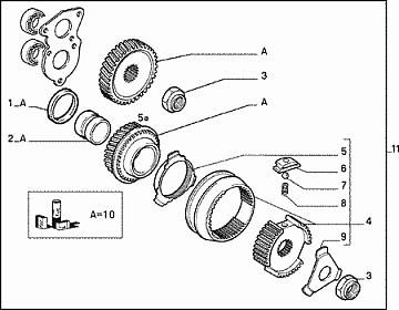

Bakre lagret sitter bakom en plåt och en ev.låsring eller shimsring. det verkar vara ett tvåradigt kullager, kanske ett vinkelkontaktlager. Det borde gå att byta på plats, men man måste nog ha en sådan där avdragare som man stoppar in dragarmar med spännring eller halva lagerkulor med, så man får grepp i lagret.
Plåten och lagren samt femmans kuggar.

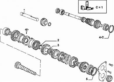

Låsring ?, Nr:5, eller troligen en inslipad shimsdistans, för så, som en öppen ring ser lagershimset ut vid krondrevet i diffen. I mitten backväxelns korta axel.

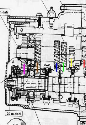

Jo jag vet att nedre axeln alltid snurrar. men med fyrans växel, som är direktväxel har den ingen belastning.
Jag vill nog fortfarande hävda att den har samma konstruktion som övriga växlar och belastar lagren lika mycket som övriga utväxlingar.
Dålig bild av halva lådan.
Röd: 1'an
Gul: Backväxeln
Grön: 2'an
Blå: 3'an
Brun: 4'an
Rosa: 5'an

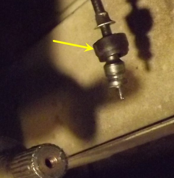

Hejsan igen, vid/på hastighetsmätarvajerns ände så skall det sitta en "gummimuff" :p: som man får trycka ner och komprimera lite för att kunna få in låsskruven för vajern i sitt spår, gummit skall då sitta i kläm och täta mellan vajerhöljets metallfläns och växellådshuset och inte släppa ut någon olja alls, kan den ha ramlat bort kanske.

Sv: Vinande ljud från växellådan?
Tack för ditt svar med bild, skall nog kolla närmre på denna detalj, tycker inte att den ser ut som den jag har! Svårt att tänka mig att den bara ramlat av( om den inte har spruckit & trillat bort)!
