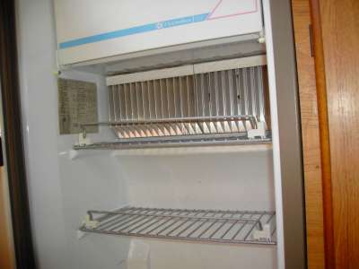

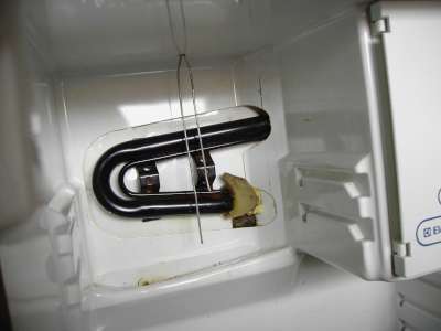

Hej, jag tänkte i våras att lägga in lite bilder på byte av kylpasta/kontaktpasta i några kylskåp. Tanken var god men bilderna som skulle vara med lyckades jag att kasta bort och i stället spara de som skulle kastas :wall:.
Nu har jag gjort en bildvisning av de bilder som blev kvar, och de visar i alla fall en del av hur det ser ut bakom kylplåten i två lite äldre skåp.

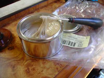

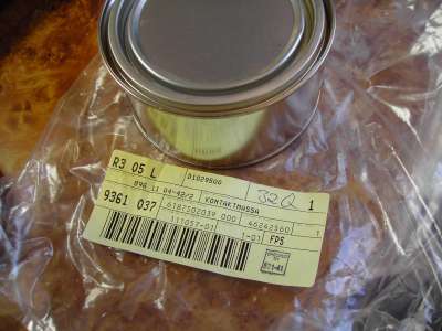

Kontaktpastan finns att köpa i Electrolux service/reservdelsbutiker. En burk räcker till tre/fyra skåp. Kostade något över hundringen.

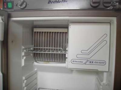

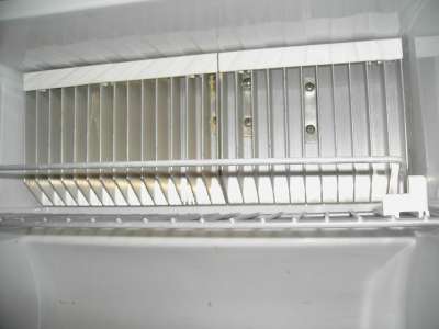

En kylskåpsvariant. Kylplåtarna är i två delar och sitter med några skruvar. Var försiktig med............

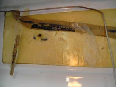

.....kapillärröret till 230V termostaten som är inträtt i ett spår i kylflänsen, så den måste dras neråt för att få loss röret.

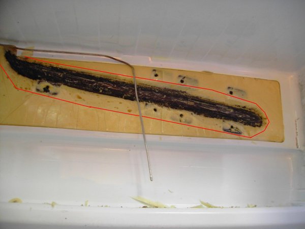

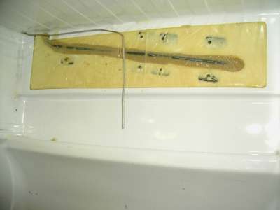

Här har det varit dålig anliggning för det finns faktiskt kondens bakom kylplåten.

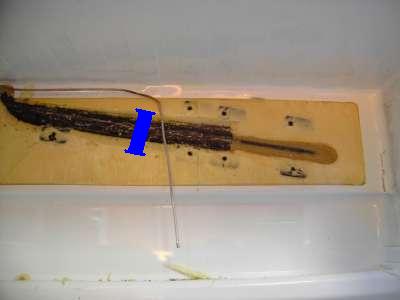

Anliggningen mot kylpastan (den mörkbruna) har det inte varit någon vidare bredd på, och dessutom så är det en tunn plastfolie med rynkor mellan pastan och kylplåten som säkert försämrar kontaktytan.

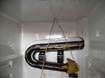

Jag skalade bort plastfolien och ........
......kretade bort isoleringen så jag fick en pastabredd som det blåa fältet visar.
Isoleringen är borta till det röda strecket och hela kylrörets bredd också framkretad.
Pastan är lite lagom segkletig men går att ta bort där den inte skall vara (på fingrarna bl.a.)

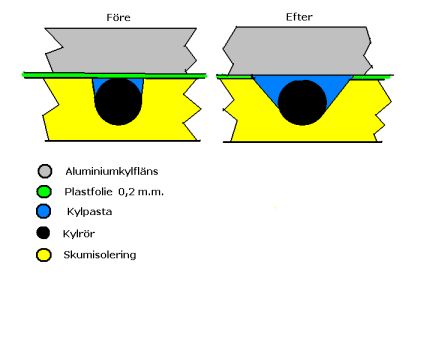

Eftersom bilder saknas så blev det en ritning som förklaring av det nya anligget.

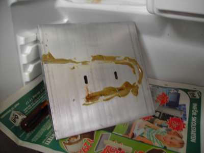

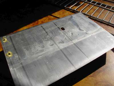

Nyputsad och monterad kylfläns.

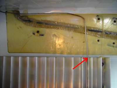

Här är ett annat kylskåp med dubbla termostater, en för 230V och en till gasolen.
Kylskåpet var nyligen reparerat av proffs, som hade bytt en termostat men funkade lite underligt trots reparationen.
Förklaringen var ganska enkel. De j.... slarvpottorna hade inte orkat trä ner kapillärrören i spåren på kylflänsen, utan bara klämt dem mellan kylröret och kylflänsen. Vilket gjorde att kylflänsens gamla torra pasta som satt kvar (någon ny pasta hade de inte kletat dit) hölls effektivt på 2m.m. avstånd från kylröret, och termostaterna fick dessutom felaktig information :mad:.
Tänk vad proffs kan åstakomma, utan att skämmas.
Kapillärrören riktade så de kan träs in i sina spår i kylflänsen, och kylröret rengjort från gammal torr pasta.

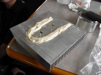

Ny pasta pålagd på kylflänsens baksida innan montering.

någon som råkar ha koll på reservdelsnummret på pastan? bilden är lite för suddig
Sv: Byte av kylpasta i kylskåp.
Hejsan, jag är inte hemma för tillfället så att jag kan kolla reservdelsnumret, men om du hittar en av Electrolux's service/reservdelsbutiker så borde de kunna plocka fram en burk utan att få numret.
M.v.h. JANKRO..
På min patron står det:
CT292 Compounding Paste Gray/Grau 310ML
C292GCC31AN
5144/F
12/2014
Dometic
Box 50?
SE-59105 MOTALA
Hoppas att detta hjälper i sökandet av kylpasta.
Visa bilaga 41634
Visa bilaga 41635
Visa bilaga 41636
Visa bilaga 41637
Visa bilaga 41638
Visa bilaga 41639
Visa bilaga 41640
Visa bilaga 41641
Visa bilaga 41648
Visa bilaga 41642
Visa bilaga 41643
Visa bilaga 41644
Visa bilaga 41645
Visa bilaga 41646
Visa bilaga 41647

Nej absolut inte.... Tvärtom, om du kollar. Plastfolie satt från början över hela, om du tittar på vänstra bilden "Före".
På den högra bilden "Efter" så saknas plastfolien där jag skar upp mer bredd för kylpastans anliggning i isoleringsskummet både mot röret men mest mot kylplåten, och som med plasten före knappt ens hade varit i kontakt alls för det fick ju plats kondensvatten mellan.
Så lite för mycket kladd som breder ut sig på plåten vid montering av den så kylöverföringen blir maximal.
Nu är ju kylskåp olika i utförandet som även syns på de två skåpen i inlägget, och som det andra behöver ju rätt mycket på röret för att öka ytan som överför kylan, och så eländigt uselt som det var "lagat" av proffs med skaplig räkning på arbetet är ju inte mycket att diskutera.
Det övre skåpets konstruktion och kondensvatten som fanns mellan folien och metall/kylplattan styrker ju också Michael S teori från den nya tråden med länk hit att det kan/blir is mellan kylplattan och rören på vissa konstruktioner som trycker itur kylrör och kylplattan en bit och minskar då överföringen av kyla betydligt.
Så inget mellan kylrör och kylplatta mer än kylpasta som klibbat fast så ingen kondens och is kommer mellan och separerar på dem.
Kylpastan torkar ju till, men inom vettig tid så håller den sig ju lite elastisk för bra kontakt.

Gamla tråden som jag nu har stor användning av igen, helt tomt på kylpasta var det,ser ut som det aldrig funnits för röret är helt rent:
har nu rensat bort lite skum enligt bilderna och fick pasta från Dometik idag,en undran är om jag skall montera tillbaka kylplattan direkt eller skall man vänta
,tills det ” skinnar sig” eller vad som nu händer med det,fogmassor o limmer av olika slag har jag jobbat med,men aldrig med detta,hoppas det kommer nåt svar även om tråden är gammal,ämnet verkar ju lika aktuellt
Hejsan, såg din fundering, och det är nog bara att lägga på lite lagom mycket pasta och sedan trycka dit kylplåten samt skruva den på en gång.
Det nämns ju bl.a. kondens mellan och avstånd m.m. Om man trycker dit plåten direkt i lite överflöd så det kladdar fast både på röret och även mot plåten så finns det ju inget utrymme för dålig kontakt eller kondens, så dit direkt med kylplåten så pastan får kladda fast och jäsa ut lite är nog rätt metod.
När pastan sedan får stelna till lite eller mycket senare när den börjat torka till så blir det inte kraftigt lim av den utan det går alltid att dela på sakerna igen om det skulle behövas.... Men då rör det sig nog om ca. mer än tjugo år, så den dagen den sorgen.
Att det sedan sitter en en tunn plastfolie från början beror troligen på att inte jässkummet skall limma fast kylplåten i skåpet, men det tricket gör att det blir dålig kontakt med kylpastan, och så för liten yta dessutom.....
Den andra varianten med öppna rör och pasta verkar göra att pastan torkar och funkar dåligt p.g.av det i stället.
M.v.h. JANKRO.
Tackar o bockar för svaret, spännande o se om det funkar bättre nere vid medelhavet än förra året,men nu har en extra kompressor kylbox inköpts förra årets 39 grader var nog för mycket för vårt gamla skåp
