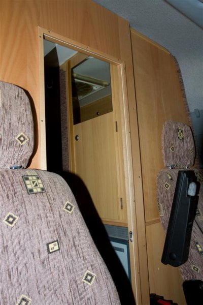

Bilen är inredd med U-soffa bak (två enkelsängar, ngt utdragbara i sidled och blir då ca 70 cm breda, eller en jättesäng på 200 x 180 cm). Bakom förarhuset kyl och förvaring och närmast sängarna på babords sida toarummet. Alltså inga funktioner som påverkas negativt av en mellanvägg och en isolerad sådan höjer vinterkomforten avsevärt; jag har provat både med och utan i flera bilar. Förvisso har jag ett finskt vintertäcke från min gamla sprinter men kallras kommer man inte undan med detta.
Med en välisolerad mellanvägg (limträskiva med 20 mm polyuretan) slipper du kondens på framrutan och förarhytten blir snabbt varm när man kör dieselmotorvärmaren, vilket man ändå måste göra för att få motorn startduglig i vinterkylan.

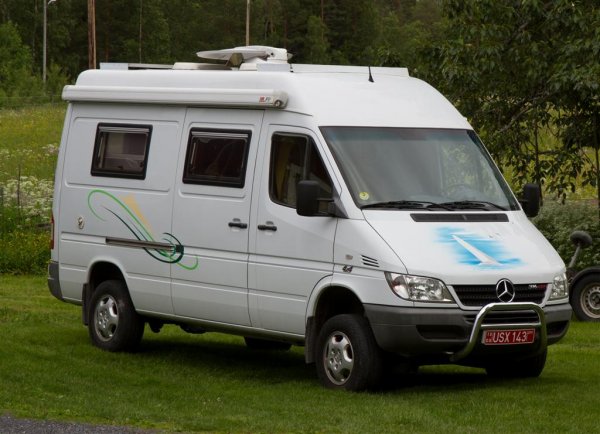

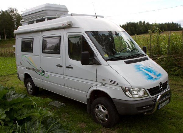

Här i vilket fall bild på min bil med tillfälliga, röda, skyltar. Tid för reg.besiktning först den 1 aug.
aake

Nu börjar den nya bilen komma i ordning, mycket tack vare fina tips om tillbehör här i detta forum.

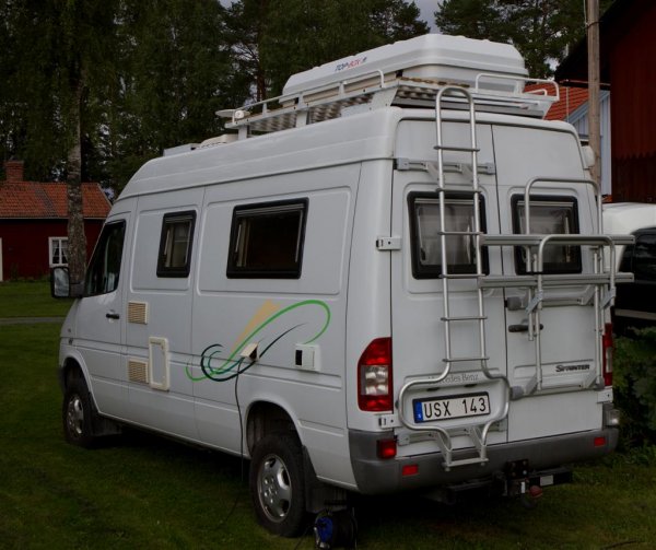

Parabolantennen och den gamla TV'n bortrivna och ersatta med Triax Ufo 100 antenn och Anderson 16'' LED-TV, de tyska 5 kg gasolflaskorna ersatta av två 2 kg campingflaskor (räcker säkert länge nu när enbart spislågorna går på gas), farthållare monterad, LED automatiskt körljus och den finurliga Bobrik fartvarnaren monterade. Ett gelbatteri på 150 Ah demonterat eftersom jag tror att det räcker med återstående 400 Ah bobatterier.
Utvändigt har tillkommit takräcke (beg., från VW Transporter, 700:-, nya fästen tillverkade, allt vitlackat med hammarlack). EuroCarry stege för vä bakdörr och dito cykelhållare för hö bakdörr; utmärkt stabila (och lätta) grejor som fästs med spännskenor (inga skruvar i dörrarna alltså). Inköpt från CampXpert HZF Fehmarn, ett utmärkt och välsorterat företag med bra katalog vilket jag efter några inköp kan varmt rekommendera, lätta att hitta efter Industriestrasse i Burg. Tel: 0049-(0)4371-5007-40. En stor takbox för 5.000 blev en något onödig utgift; sannolikt inte mer betalt för min gamla Travelmaster för att jag lämnade en likadan box på den bilen.
Återstår nu att låta bygga en isolerad mellanvägg med stalldörrar mellan förarhus och bodel. Tid för detta i slutet av september.
Ännu inga större expeditioner med den nya bilen, men jag har hunnit med att dra mitt 1.500 kg båtsläp och sjösatt ett par gånger; med 1:ans låg går det dra upp på tomgång. Tyvärr ännu inget osökt tillfälle att prova diffspärrarna.
Lägger in ett par bilder på bilen från nu på morgonen.
aake

Nu är den nya bilen insatsberedd!
Larm, backkamera och isolerad mellanvägg klart.
Det fanns plats tillräckligt för en 30 mm tjock mellanvägg, med 23 mm isolering av PU-skum. Prydligt snickeriarbete, några dagars arbete för Krokoms Träindustri AB.
Stabilt och skrammelfritt. Väl tätat mot karossen och ingen risk för kondens på vindrutan.
Bilder på mellanväggen framifrån förarhuset med dörren öppen:

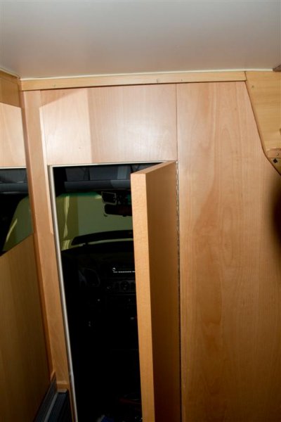

Inifrån bodelen med dörren på glänt:

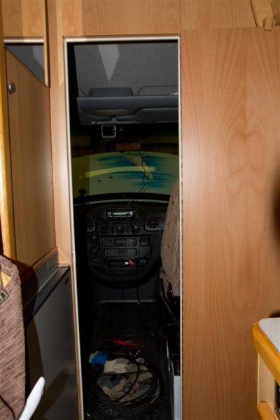

Inifrån bodelen med dörren spärrad i öppet läge:

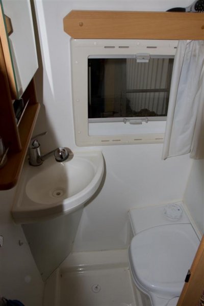

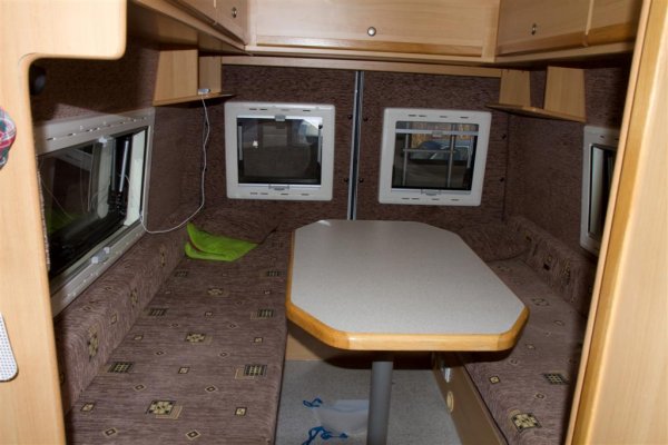

Ett par bilder inifrån bodelen:
aake
Redigerat stavfel
