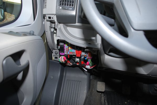

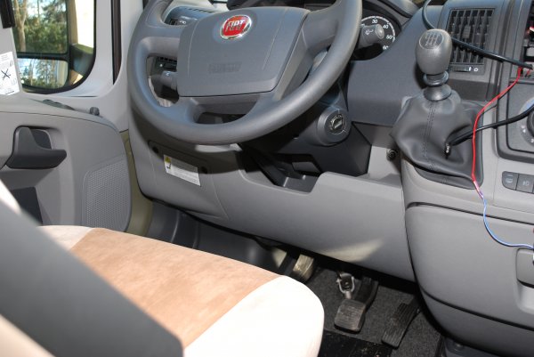

Nu få man väl anse att våren är på "g" åtminstone i Alingsås trakten inte mycket snö kvar. Men bakslag kan ju alltid komma. Nu blir det hyggligt varmt i husbilen bara av solen så idag började jag med att montera bort min gamla stereo. Här är några bilder på före och under arbetet. Dock så tror jag att jag nu måste skaffa ett monterings kit likt detta Fiat Ducato Double Din Fascia Trim Surround Panel Kit - Connects2 CT23FT02A för att få det snyggt och fästa multimediaenheten i. Beställer det det nog från England verkar kosta närmare 1000:- Sverige.
Sv: Installera kombinerad GPS, Radio, DVD, Backmonitor

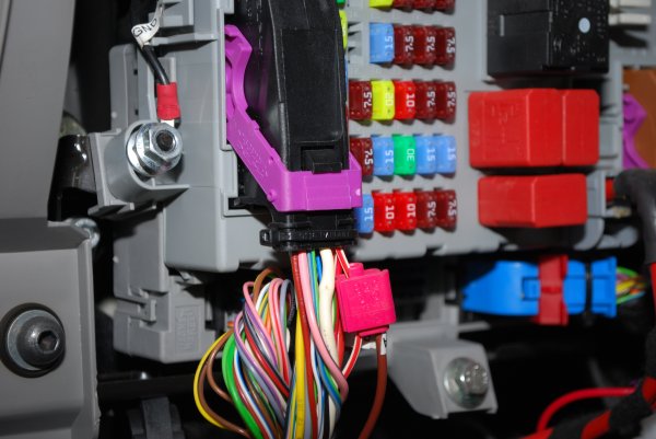

Blev lite pillande med installationen idag med. Plockade ner en panel ovanför pedalerna för att komma åt backsignalen. Men inte fick jag möjlighet att testa då min trådlösa backkamera somnat in helt efter vintern. Så nu blir det till att hitta en en trådbunden kamera. Var aldrig riktigt nöjd med min trådlösa kamera.
Lite nytta hade jag av kamerainstallationen som gjordes av en verkstad, det var lätt att hitta backsignalen som skall ledas till multimediaenheten.

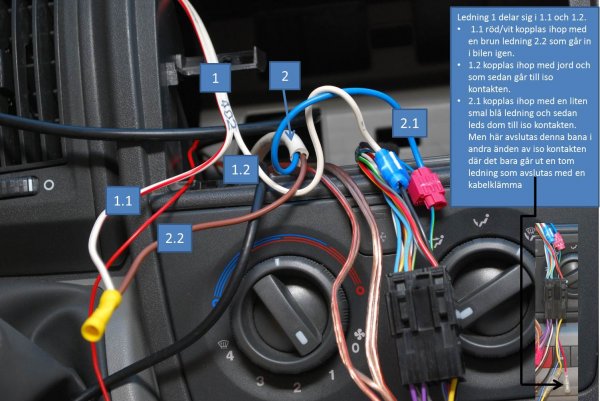

Den sista bilden jag lagt in innehåller några frågor om ledningar som jag är nyfiken på vad de kan vara till. Inget som stör anslutningen av mitt nya system men det är ju alltid kul att veta vad det kan vara till. Om man klickar på bilden så får man en förstoring så att det går att läsa.
