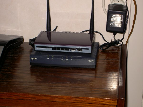

Tack för alla kloka ord.
Mitt val föll på Dovado 4GR för 999:- från Kjell CO.
Just nu är den bara inkopplad mot mitt ADSL bredband på ena sidan och en stationär dator med kabelanslutning plus 2-3 bärbara med WLAN på andra sidan. Funkar perfekt. Näste steg blir att ansluta mobilt 3G i någon av USB portarna.

Du kan om du vill konfigurera din Dovado så att den byter mellan 3G och WAN (fast nät) automatiskt om en av dem skulle gå ner. Ta en titt under "connection tracker"...
Att ansluta ett modem till Dovadon brukar inte innebära något som helst problem. Bara att välja land och operatör så fixar Dovadon resten :)
Bra val o bra pris! :)
