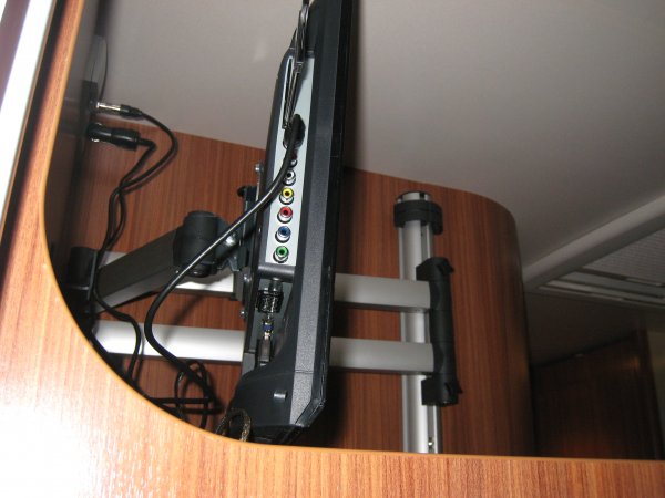

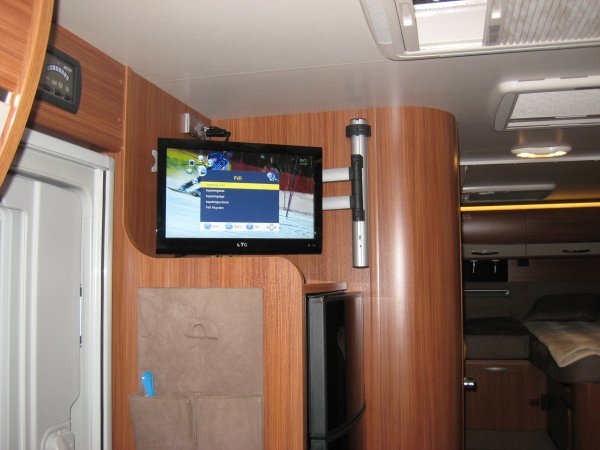

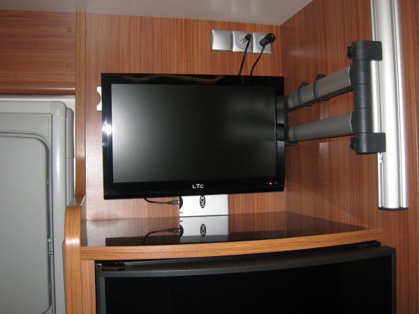

Den lilla hårddisken syns under tv´n, går att sätta upp bakom så den inte syns.
Drog fram tv´n för att visa hur kontakterna sitter. (Pekar neråt och åt sidan)

Visa bilaga 36814
Visa bilaga 36816
Visa bilaga 36815
