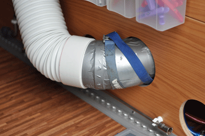

Vi har monterat en portabel AC i garaget. "Väggen" in till bilen som då är bakom trappan till våra sängar gick att montera bort så inga hål behövde sågas. Allt går att återställa till "standard".

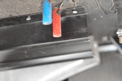

Under bilen ser det ut såhär:
Inne i iblen gjorde Mats en egen stege eftersom den gamla inte fick plats.
När det inte är sommar och varmt tar vi bort ACn och har då en perfekt ingång till garaget där vi kommer ha en klädstång där vi kan torka vinterkläder.

Samuel, den går ut genom ett hål i golvet på 130 mm.
Hålet är gjort på samma sätt som gasolgenomföringen, dvs det är täckt av nät och en skyddsplåt sitter för att skydda från vattenstänk,
Hållet är gjort i den dolda delen i dubbelgolvet så vi slipper ha det inne i garaget.
