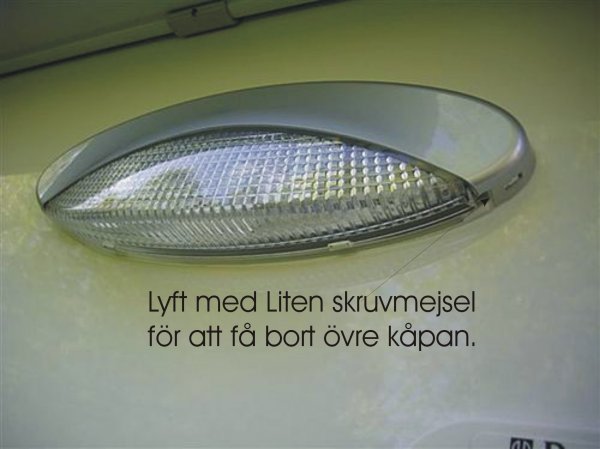

Har en Adria Coral med ytterbelysning enl. bild.
Skulle vilja byta ut halogenlampan mot en LED.
Problemet är att jag inte lyckats lista ut hur man öppnar denna armatur.
Har frågat hos leverantören och fått olika bud ,men inte det rätta.
Hoppas det finns någon i detta eminenta forum som vet hur man lyckas utan att bruka våld.
Mvh Torotor / Torbjörn

Jag böt just till 0.7W original är 10W. Det syns på din bild i högra sidan en avlång flik eller vad det heter, det är låset. Det gråa plastskyddet skall försiktigt över fliken på ena sidan då låssnar den, under finns det 4 skruvar som håller skyddsglaset på plats. sen är det bara att byta lampan.
