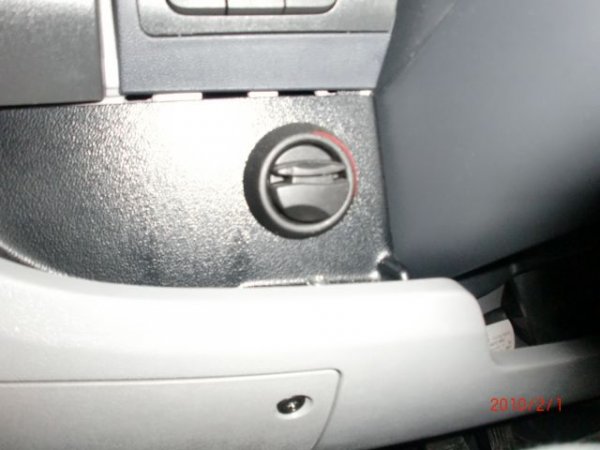

Jag har ett vred till vänster om ratten som man kan ställa flödet genom växlaren med men inte hittat någon annan knapp.
Har inte undersökt så noga ännu.........
Vet du om pumpen styrs av Alde panelen?
Annars så är det ju enkelt att bryta pumpen med D+.

Jag saknar magnetventil o de knappar du nämnde. I stället så är denna kran monterad vid ratten. Har inte kollat var själva kranen sitter för det verkar som det är en vire i vredet som ställer flödet.
