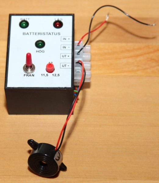

Hej där ute, efter att ha levt i husbilen ca 6månader lärde vi oss en del saker.
Ett exempel på det är att Emma alltid använder micron på morgonen till gröten, och gröt får jag bara om det finns ström;).
När morgonen kommer och Emma slår på micron har det hänt att man hör en otäck signal från 230v omformaren... speciellt senare på året då solpanelen inte räckt till...
För att slippa råka ut för att ej få gröt på morgonen:rolleyes: blev jag tvungen att lösa detta problem.
Med de batterier vi har i husbilen, har jag konstaterat att vid en spänning på XXvolt börjar det bli ont om ström, och då vill jag få ett larm automatiskt!
Nästa problem blev att vid stort strömuttag sjunker spänningen men då vill jag INTE få ett larm.
Lösningen ser ut så här:
Funktionen är denna:
* Batteriet kopplas in på plintens IN+ och IN -
* En summer har kopplats till plintens UT+ och UT-
* Larmnivån kan ställas mellan 11,5 och 12,5V
* Finns en strömbrytare för att koppla till/från hela paketet.
* En grön lysdiod (BATT) lyser alltid (vid Till) och indikerar att det är inkopplat - den lyser alltså även vid låg batterispänning.
* En annan grön lysdiod (HÖG) lyser vid spänning över larmnivån och slocknar direkt om spänningen understiger larmnivån.
* 4,5 - 5 min efter att grön (HÖG) slocknat tänds en röd lysdiod (LÅG) samtidigt som det går ut spänning till summern.
* När paketet kopplas in (spänningssätts) lyser RÖD (LÅG) och summern låter ett litet ögonblick. Om spänning är OK slocknar röd och sedan lyser endast de två gröna.
Det är en prototyp, vad tycker ni om funktionen?

Lasse. Jag tycker din manick är bra, eftersom den bl.a. är ställbar. Den fungerar ju också när batteriet börjar bli gammalt och "dyker" lite snabbare. Den larmar också om man missat stänga av "en platta" och drar ur batteriet i onödan.
Till min solpanel finns en lågnivåvakt inbyggt i regulatorn, som iofs är bra, den stänger av strömmen helt när den är nere på 10,5V. OK, den gör sitt jobb, men jag saknar en fiffig varning - som du har!

Lasse, jag tycker också din manick verkar intressant. Jag har en husbuss med ganska många elförbrukare placerade på de mest udda ställen och det är lätt gjort att glömma stänga av någon eller några när man går till kojs efter en kväll i glada vänners lag.
Jag har också två stora solpaneler på taket som oftast klarar vår förbrukning tillsammans med lite körning då och då. Men på hösten med få ljusa timmar, då det kanske regnar, gäller det att vara rädd om batteribanken när man fricampar.
Jag har en fast monterat voltmeter som är permanent inkopplad så jag kan se konditionen på batteribanken, men då måste man ju komma ihåg att titta på mätaren också!!
Din manick med en liten diskret summer och en lampa som påminner mig är bra. Att jag själv kan välja nivå på larmet ser jag som en stor fördel!
Jag hoppas din manick kommer i produktion....
