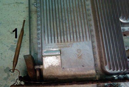

Hur fungerar dessa pannor är de helt manuella? jag har konstaterat att ingen elektronik går till pannan. förutom två kablar från el tändningen. Vad har denna värme sensor 1:a på bilden jag bifoga för funktion?
Jag antar man ställer in effekten på vredet som är markerat 0-10.

Hej HenrikH, nej det är inte mycket elektronik inblandat i en Truma 3002. Till deras försvar kan man väl säga att de funkar rätt länge och då kommer väl följdproblemet att de sällan får någon översyn.
Patronen som du hittade är termostaten som vanligast sitter i golvnivå och ställer om lågan mellan pilotlåga och stor låga (som din dieselvärmare gjorde), beroende på vilken temp/siffra man ställer vredet på. Alltså temperatur inte effekt. Effekten är pilotlåga eller fullt klös, ca.3400W. När man tänder värmaren så drar man vredet till lämplig siffra, och tändgnistan börjar knäppa, när man trycker ner vredet så skall pilotlågan tändas, efter fem/tio sekunder när tändsäkringen är nöjd kan man släppa upp vredet och då skall stora lågan flamma upp och inte gå ner igen förrän termostaten säger till.
Termostaten, vredet och tändsäkringen är en enhet och rörelsen upp ner som man delvis använder när man tänder lågan och som delvis används som termostat brukar kärva och bråka. det kan bli bättre om man smörjer upp funktionen, men i värsta fall finns den att köpa ny som en enhet. Även brännaren kan vara värd att byta till en ny om den ser dålig ut.

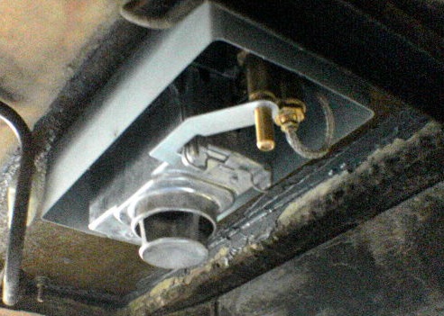

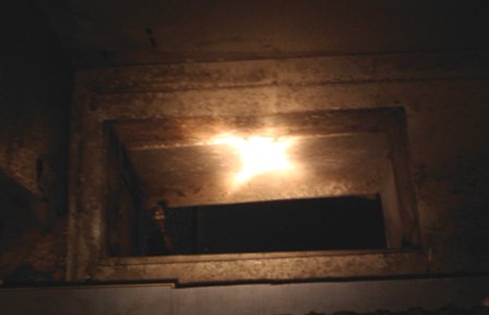

Nu till en helt ny fråga. Jag är inte säker men det ser ut som det fattas nåt under min Truma panna. I golvet är det ett hål som är 10 x 20 cm och har en 15 cm hög aluminium ram. ska de sitta nåt under brännaren eller ska den va helt öppen neråt. Man ser hur de lyser under bilen när det brinner i pannan.
Jag tycker det borde sitta ett nät och ett luftfilter eller nåt liknande. Hur ser era pannor ut underifrån Nån som har bilder eller kan beskriva?

Hej hittade en bild på nätet som påminner om min Truma panna sett underifrån. Men på min så går aluminium lådan som sitter runt brännaren kanske 5 cm nedanför själva brännarens luftintag. På bilden är de ju tvärs om. Ska det faktiskt va så öppet? blåser inte lågan ut när man kör då?

Angående golvgenomföringen så verkar det inte vara någon bestämd vetenskap. det finns nog lika många varianter som tillverkare av karosser (jag vet inte om Truma har någon spec. på genomföringen mer än hålstorlek). Det enda man kan göra är nog att köra och testa om det funkar. Det lär även finnas en viss risk för drag med undertryck som följd så lågan vänder neråt men jag vet inte om det stämmer. Bortsett från olika höjder på ramen så brukar det vara öppet under, men många gånger så sitter det ett finmaskigt rostfritt nät fastnitat över hålet för att hålla flygfän och möss ute.

Hadde for lenge siden en bil med 3002, det satt rester av et fluenett over åpningen under gulvet. Laget et nytt nett av rustfri fluenett. Det var som på ditt bilde langt opp til brenneren.

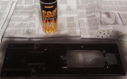

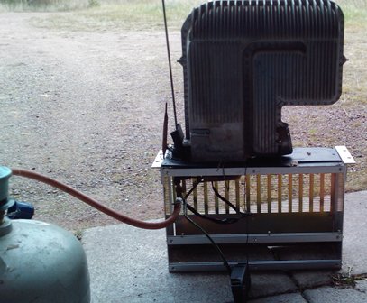

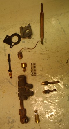

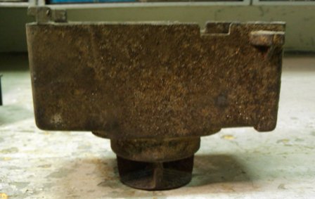

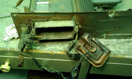

Här kommer lite bilder på renoveringen. Har nu gått igenom hela säkerhetsventilen. ska snart fetta upp den skruva ihop och testa den i bänken. Sen har jag slipa bort rosten på plåten och måla den med värmetålig färg.

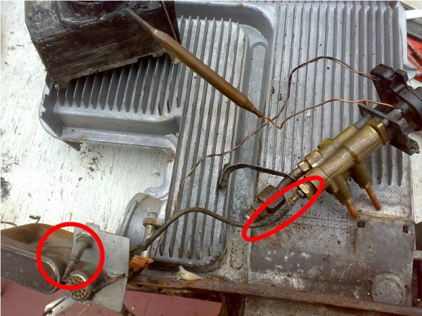

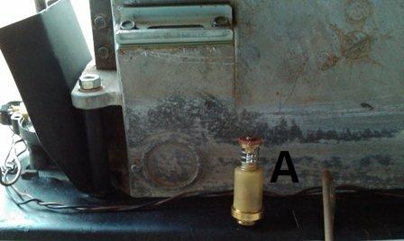

Test körning. Dock misslyckat, brann inte när man släppte upp vredet. Tog bort Spolen (A på bilden) som håller gasventilen öppen när den blir varm. Då fungerade det. Så felet sitter i spolen eller i den grejen som sitter uppe vid lågan och känner av värmen.
Grejen som sitter uppe vid lågan skapar nån microvolt när den blir varm. Vet någon här hur många microvolt den ska ge? Den ger ju också + i skärmen det verkar ju inte klokt efter som den inte är isolerad och ligger emot brännaren. Någon som vet vad för värden en sån grej ska ge ut.
Sv: Truma S 3002 renovering
Hej, med risk för att trampa lite i klaveret :) för jag har klarat mig från fullständig slakt av Truman de gånger jag har meckat med tjuriga brännare. Terma har nog ändrat lite på konstruktionen flera gånger men.... Spänningen som skapas i lågan används väl bara till att släcka/stänga av tändgnistan. Det som tillåter lågan att fortsätta brinna är väl ett termoelement av samma typ som termostaten, och som skapar ett övertryck i lågan som håller säkerhetsventilen öppen liksom på kylskåp och spislågorna??
Som dessa, men finns i flera utföranden.
Strumpan leder nog bara spänningen och skyddar kapilärröret. Slutar tändgnistan ticka när pilotlågan tänder så funkar "microvolten" ok.
Fundersam JANKRO.
Hej. Det är inget kapilärrör utan en vanlig ledare och en skärm. Grejen som troligen har fel är den du har på bild men den skapar en liten ström som går till en spole som håller en liten elektromagnet dragen. så fort lågan slocknar försvinner spänningen och elektromagneten släpper gasen stängs.
Håller man spolen A på bilden tidigare mot en lampa så ser man magneten och spolen. Har beställt delen nu så får jag se hur det går sen.

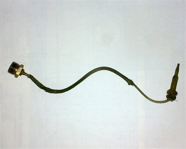

Hej Jankro
Problemet med min Truma S 3002 synes vara termoelementet.
Ugnen startar normalt men efter ca. et minut stängar av brännaren och går in start.
Termoelementet är ett liten rör med skydd runt - som jag ser det.
Rören läcker ut.
Tror den inte är rätt : Campnet | camping tält husvagnstillbehör husbilstillbehör husvagn husbil
Är det nån som vet var en ny sensor kan köpas t. ex. i Sverige eller Danmark ?
