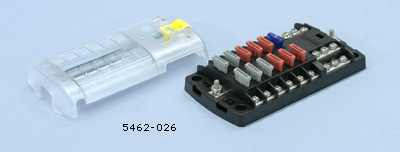

Jag skulle rekommendera att du monterar en säkringsplint med terminaler för plus och minus samt anslutning för grov kabel till batteriet. Från denna plint kan du sedan dra tvåtrådiga ledare till dina förbrukare. Exempel på sådan terminal hittar du hos Hjermans båttillbehör (Hjertmans båttillbehör) artikelnummer 5462-025. Det ger en snygg och överskådlig inkoppling till batteriet.

Ah - fattar - blir nog en sådan
Tack
