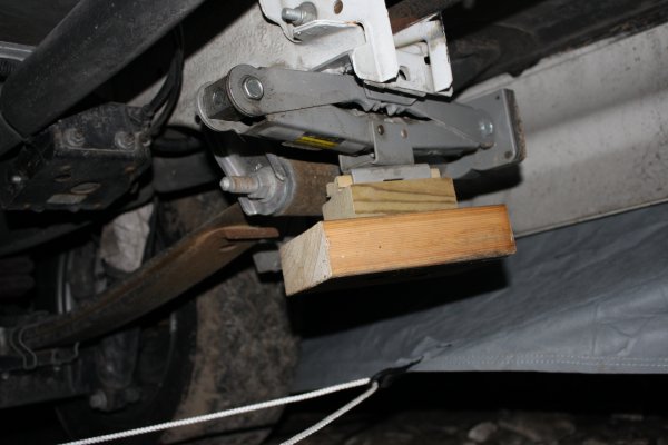

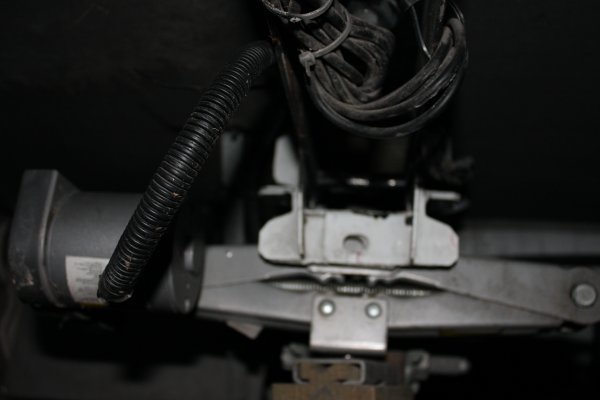

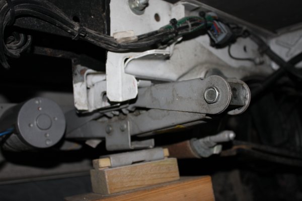

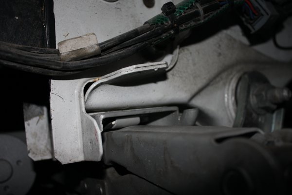

Sv: Stödben - 2009-01-31, 17:07
Skickar några bilder från montage av elektrisk saxdomkraft.

Sv: Stödben - 2009-02-02, 10:38
Vilken typ-fabrikat av elektriska domkrafter använder ni? Orginalmonterade eller?
Var finns dessa att köpa?
Hälsningar Bror
Svara med citat Snabbsvara på det här inlägget
Sv: Stödben
Gammal
HBK vice Ordf.
Calle Bonaths avatar
Inlägg: 2 791
Kommun/Land: Mark
Ålder: 56
Sv: Stödben - 2009-02-02, 12:01
Citat:
Ursprungligen postat av bror.axelson Visa inlägg
Hälsningar Bror
Biltema 15-373 599:-
