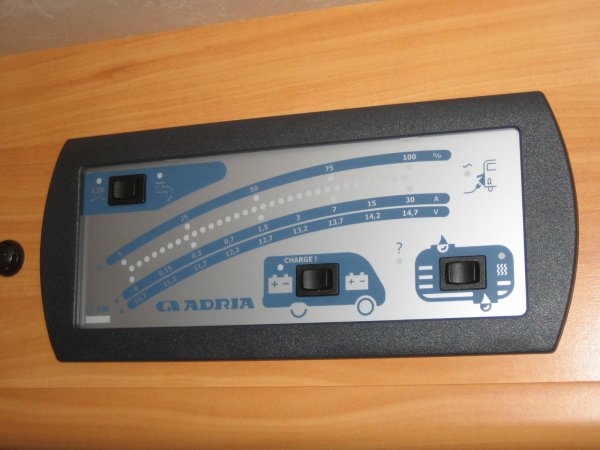

Vi köpte en Adriatik för några månader sedan, i den är en kontrollpanel monterad som har beteckningen: "Control and Switch Panel LT 500".
I den till bilen medföljande handboken beskrives panelens funktioner på ett mycket dåligt och oöverskådligt sätt.
I bilen är även batteriladdare och säkringar mm.mm inbyggt i en enhet under en av sittstolarna den har beteckningen: "Elektroblock EBL 226". Lika summariskt beskriven i handboken.
Jag tog kontakt med tillverkaren och efterlyste en utförligare funktionsbeskrivning för nämnda enheter.
De sände omgående över fullständiga beskrivningar, omfattande 16 st A4-sidor till varje enhet. Det visade sig att en hel del inställningar och funktioner inte alls finns med i bilens handbok.
Exempelvis skall totala batterikapaciteten ställas in via kontrollpanelen, för att laddningen av batterier skall bli optimal, samt ytterligare flera andra funktioner som man kan komma åt via panelen.

Här en bild på panelen:

Hej! manualen var kanon att få min lt 500 var inställd på ett 90 am batteri och jag har ett 160am amg
Programversionen var nr6 j vet du om det är en okej version?
Mitt batteri har varat ca 4 tim med pannan på så något har varit fel
hoppas att det funkar med den nya inställningen eller får jag väl byta ,omprogramera lt 500an
