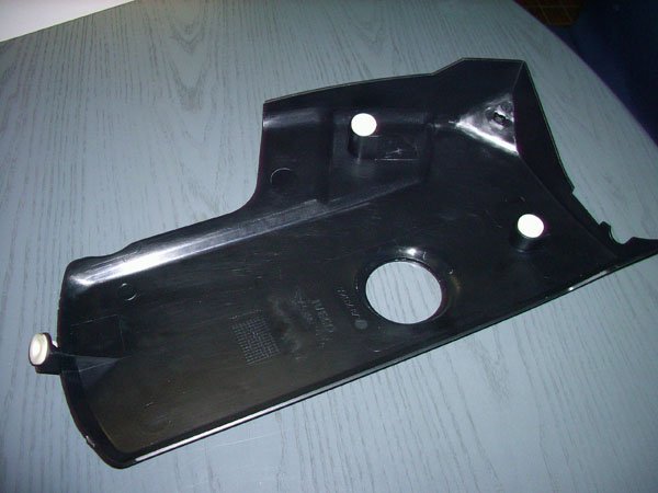

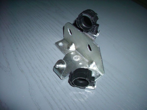

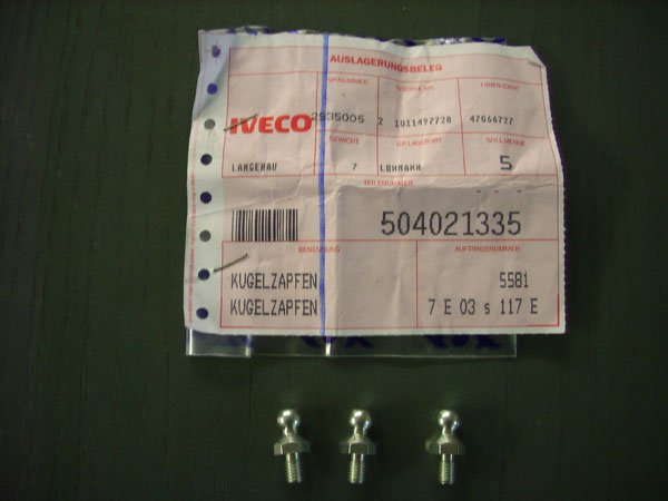

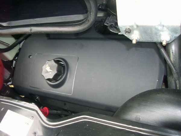

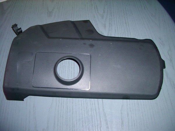

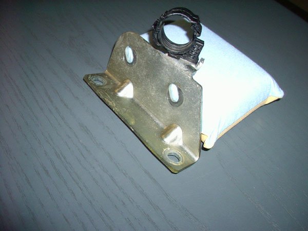

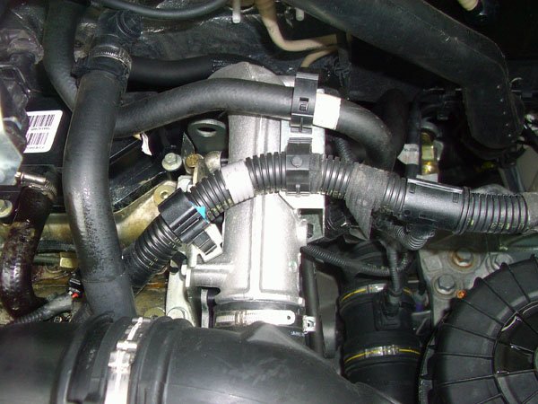

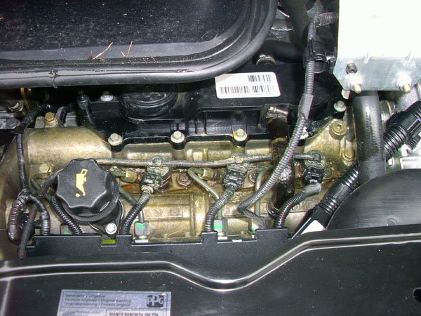

För de som själv vill beställa kåpan är här beställnummer och bilder på delarna, är enkelt att montera själv på 2,3 motorn, lite krångligare och andra delnummer för 3,0 motorn.
1 Stck. Deckel ----------Fiat-Ersatzteil-Nr. 504267418
3 Stck. Kugelzapfen ----Fiat-Ersatzteil-Nr. 504021335
1 Stck. Halter -----------Fiat-Ersatzteil-Nr. 504267240
Kostenpunkt dieser drei Teile = 45,69 € inkl. Steuer

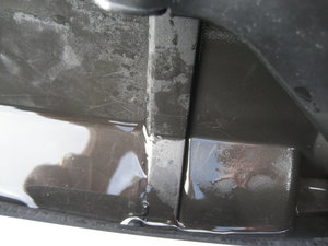

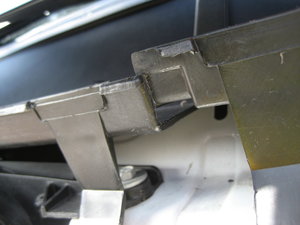

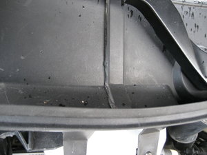

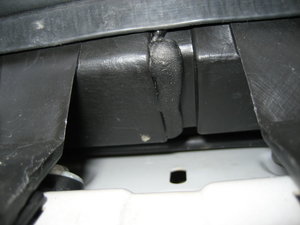

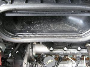

Rapport från tätningsoperationen... Succé :)
Nu är det tätt. Använde butyllist som jag, precis som Allis, pillade ner mellan vindrutan och vindrutelisten.
Listen är ju lite böjd så det finns ett hålrum där som nu är bylld med butylgummi. Butulgummi är som häftmassa fast fasen så mycket 'häftigare'.
Massan jag fick tag på var 10mm och rund i formen så jag plattade till den så den vart ca 4 mm och platt innan jag monterade den.
Det momentet, montaget, var lite krångligt eftersom butylgummit "högg" direkt i vindrutelisten.
Skyddspapperet på butylgummit fick sitta kvar tills det var på plats. Tog sen bort papperet och tryckte fast mot vindrutan.
Sen använde jag en skarvrulle (som man har när man sätter glasfiberväv) och manglade ihop det hela.
Överskottet som svällde ut tog jag bort mekaniskt med en japanspackel. De sista resterna torkades av med thinner.
Lite bilder...
Det var inte många mm överlapp mellan halvorna.Några mm bara. Svamplisten som satt där tätade överhuvudtaget inte
Tätade också vid luftintaget. Tryckte ner butyllisten bakom orginallisten.
Lade en sträng med butylgummi där svamplisten suttit.
Tätt vart det... Kollade med vatten och det droppad inte in något
