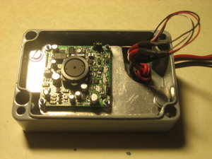

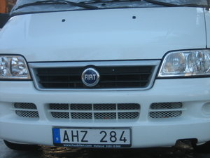

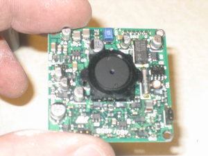

Min Camos navigator är i alla fall bra på en sak (och det är inte uppdatering av kartor), den har flera ingångar för video signaler förutom redan monterad backkamera. Så för att inte blir helt "blind" framåt när man har täckningen på rutan så har jag monterat en minikamera i grillen så man i alla fall kan se vad som händer därute.
Glömde ta bild på locket till lådan, men det har ett 10mm hål med en 2mm lexan bit limmad inanför
Bilden på grillen är tagen i sådan vinkel så kameraögat skulle glänsa så det skall synas (till höger om Fiat märket)

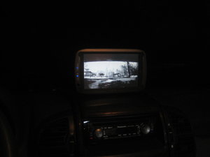

Bilden inifrån bilen är svår då det var becksvart där inne och blixt reflekterar i skärmen, men man ser att det är bild i alla fall...
