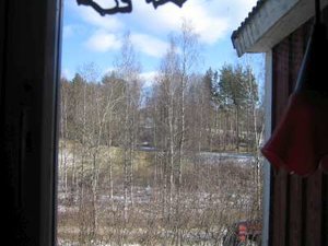

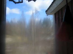

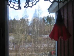

Kollade på en bit plastglas inköpt för att ersätta rutor i traktorhytten. Vet inte vad det är för material men blev positivt överraskad av att putsa med stålull. Använde Svinto löddrande, som väl de flesta har i köksskåpet.
Gnodde runt, runt vilket nog är sämst om ska försöka ta bort nåt. Bättre är nog att dra fram och åter så att reporna blir parallella. Tog i kraftigt och gnodde länge, hade det varit nån asfalt eller annat hade det säkert gått bort. Inte alldelels enkelt att fota men tog tre bilder genom plasten framför ett fönster. Uppifrån och ned, Orörd plast, gnuggad med stålull, polerad.
När man tittar på den polerade ytan ser man att den är ojämn i ytan men troligen mycket bättre att polera bort asfalt eller annat svårlösligt skit. Med kemmedel kan man få flammig yta som inte går att göra nåt åt. Instruktionen kanske inte var så fel som man kan tro vid första anblicken.

Intressant resultat Ove! Inte ens det som låter vansinnigt är kanske så vansinnigt.
Nu har du ökat kunskapen i klubben igen, Ove. Tack för det från en annan västvärmlänning (som just ägnat påskafton att rensa ved åt en dotter).

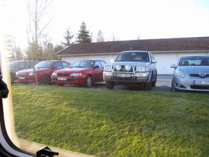

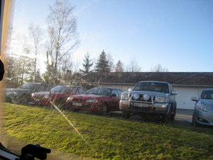

Som jag skrev i ett tidigare inlägg så använder jag flytande Autosol för att polera rutorna på husbilen.
Se nedan
