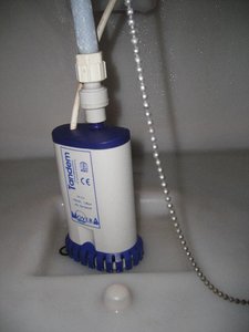

jag har en Hymer camp. I vattentanken finns " två" delar, en pump och en , som jag trodde tryckgivare eller dyl, som ligger i botten. Men.. nu tror jag att det är två pumpar?Den som ligger lös i botten, verkar bara pumpa runt runt !
kan det vara en dubbelpump som jobbar i "serie" så att den i själva verket ska var ihopkopplad i ett " L " Den som ligger i botten matar in i den hängande-- för att öka
tryck och flöde ??? Och att helt enkel nu har brutits isär ??!
någon som vet ?

Ingbert ville ha en bild av min pump, var precis ute och fotograferade utan att tappa kameran i tanken :)

hej Ingbert
på min Hymer finns en pump som liknar denna
Fritz Berger: Ihr Spezialist für Camping und Freizeit
enligt bruksanvisningen och bilens tekniska specifikation ska Hymer-bilar ha en pump som kallas "tandempump" vilket jag tolkar som två pumpar som samarbetar för ett högre flöde
kanhända är det det du ser när du tittar ner i tanken bara det att pumparna inte sitter ihop som på min Hymer
jag kan nog komma åt att ta en bild i morgon om du vill

som sagt, i min Hymer sitter en dränkbar pump av tandemtyp vilket jag tror är två seriekopplade pumpar för att ge hög kapacitet
i mina tidigare husbilar har det varit tryckstyrda system
vilket som är bäst? jag tycker inte att jag upplever något sämre flöde på vattnet i Hymern, pumpen är tystare när den går vilket förmodligen beror på att den är nedsänkt i tanken med vattnet som isolerar ljudet till skillnad från en tryckstyrd pump som kan ge stomljud i bilen om den inte är omsorgsfullt monterad
dessutom tycker jag känns det tryggare med en pump som inte går och går tills vattnet i tanken är slut vid ett eventuellt läckage på en ledning eller en koppling, vi lket ju en tryckstyrd pump gör, den sänkbara pumpen styrs ju med brytare på resp vattenutkastare i systemet

hej Anders, ok, då tror jag att man har gjort det med 2 st pumpar kopplade i serie på min -99 bil. Jag ska titta lite närmare på detta.
