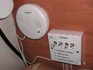

Ett enkelt sätt att göra ett eget fuktlarm är av en brandvarnare.
Löd på en tvåledad kabel över testknappen och anslut i andra ändan ett fuktband eller en vanlig högtalarkabel. Om kabel används så ska den skalas ca. var 10cm med en förskjutning på uppskalingen så inte kortslutning uppstår. Isolera slutändan så det inte där heller kan kortslutas. Limma kabel eller fuktbandet där det ska larmas och vipps ni har ett fuktlarm.
Givetvis fungerar fortfarande branddek. som en brandvarnare.
Om man vill kan man som jag göra flera sektioner men inte nödvändigt.

Tack Håkan J. för ett mycket bra tipps.
Väldigt proffsigt utfört, mycket snyggt.
