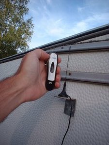

jag börjar fundera på att riva ut den analoga tv:n och dess otympliga hylla till förmån för digital tv i lap-topen.
jag har en ganska smidig lösning (se bild). mottagaren i handen och antennen bredvid.
nackdelen med tv i datorn är dock att det blir svårt att se om man är 2 på varsin sida av bilen.
är det nån annan som bara kör med detta system?

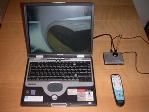

Vi slängde ut vår analoga TV för 2 år sedan och köpte en digital USB-mottagare med fjärrkontroll och text-TV för laptopen. Det blir mycket bra skärpa i bilden och den tar ingen plats i husbilen.

håller med dej gunnar, att skärpan blir suverän, men bara om man sitter rakt framför.
sitter man i varsin soffa får man kompromissa för att båda ska se.
beror det kanske på datorn?
Sv: digitaltv
:mcride: Hej .
Tänkte lägga mig i lite , visst har datorn betydelse . Där finns olika betraktningsvinkel på olika skärmar , där brukar stå angivet vilka grader skärmen har . Ju störra vinkel desto lättare att se från sidan , dom flesta har en liten vinkel och därmed osynliga från sidan .
