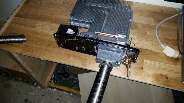

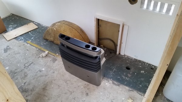

Här är en bild på värmaren och tänkt placering,

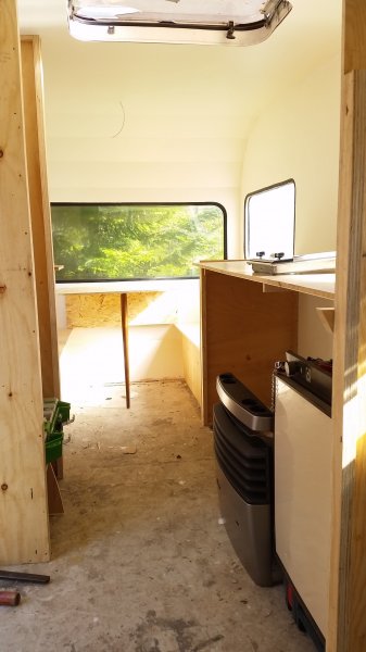

Som ni ser hamnar den en aning långt ut vilket stör mig, det kommer också göra det jobbigt om man kör värmaren samtidigt som man vill laga mat.

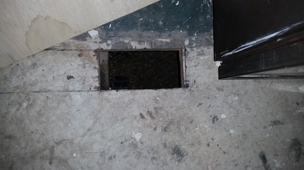

Anledningen är att detta hål som behövs till värmaren hamnar där det hamnar pga en balk under golvet,
Enligt instruktionen skall luften tas 5-10cm under lägsta punkt, jag antar att detta är på grund av att det det skall finns tillräckligt med syre för ren förbränning.

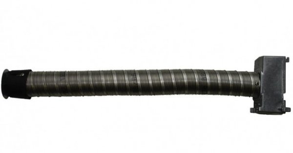

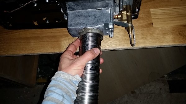

Man kan köpa detta "rör" för ca 600kr, med detta monterat kan jag skjuta värmaren några cm bakåt vilket gör att den hamnar lite bättre och i samma linje som kylskåpet.
Min lösning är att ta en bit av skorstenens rör som kommer att bli över och fästa med en slangklämma,
röret har samma diameter som insuget.

Det ser ut som att du tänker ha värmaren under diskbänken? I sådant fall kanske inte så genomtänkt, det blir rejält varmt framför värmaren när den är igång!
F.d. 27926
Sv: Luftintag, Truma 3004p
placeringen av värmaren är genomtänkt i den aspekten att jag har svårt att placera den någon annan stans. Dels pga balkarna och bakaxeln under golvet men också då jag vill ha all gasansluten utrustning samlad på samma ställe.
Blir det för varmt när jag skall laga mat så stänger jag av den under tiden.
någon som har samma typ av värmare med luftrörsförlängare som kan svara på om min lösning skulle kunna skapa problem eller om den i praktiken är samma som den köpta varianten?
